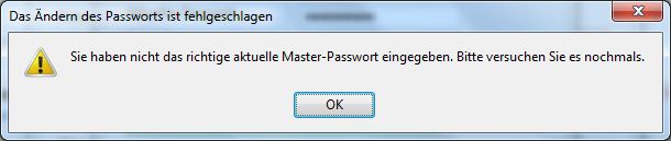

    Seid ihr Euch da sicher??
    ok ich habe mich nicht deutlich genug ausgedrückt es gibt erst Probleme wenn ich FF komplett schließe und dann neu öffne, dann funzt es nicht mehr

    Zitat von MaximaleEleganz
    Setze mal bitte so ein entsprechendes Passwort zusammen und stell es hier zu Reproduktionszwecken zur Verfügung.
    Beispiele wären:
    • <+Ghr5h!
    • <#4Tr9z
    • <!Prt6bhn
    Zitat von Oliver222
    Krintor erklärte Folgendes:
    Was heisst bei Dir genau: „funktioniert es überhaupt nicht mehr“? Wann hat „es“ noch funktioniert?
    Es funktioniert nicht mehr bedeutet: die Passwortverwaltung ist nicht mehr benutzbar, neue Passwörter werden nicht mehr gespeichert und vorhandene werden nicht mehr benutzt und auch nicht mehr angezeigt.

    Guten Abend
    ich habe jetzt eine seltsame Entdeckung gemacht - kann die vielleicht jemand bestätigen oder mir erklären warum es so ist?
    ich habe mir einige Sonderzeichen in das Masterpasswort einbauen wollen und jedes mal wenn ich es mit dem "<" begann funktionierte es überhaupt nicht mehr und ich konnte es nur noch zurücksetzen mit dem Befehl in der Adresszeile "chrome://pippki/content/resetpassword.xul" :-???
    während im Thunderbird es klaglos funktioniert :!::-??
    viele Grüße Krintor
