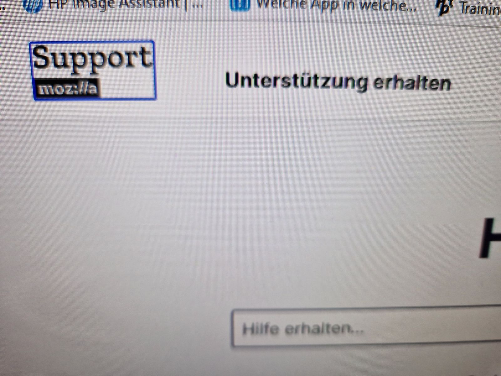

  • Klick auf Link erzeugt blauen Rahmen
    • reefyl
    • 20. Februar 2023 um 22:42
    Danke für die Hilfe.
    browser.display.focus_ring_width konnte ich tatsächlich von 1 auf 0 stellen.
    Und es funktioniert!! Tausend Dank für deine tolle Hilfestellung!
    Ich möchte aber noch präzisieren, dass im anderen Forum der User folgende Werte vorschlug und nicht den von dir genannten:
    browser.display.show_focus_rings
    browser.display.focus_ring_on_anything
    • reefyl
    • 20. Februar 2023 um 22:25
    Ich habe ein kleines, aber nerviges Problem.
    Immer wenn ich irgendwo auf einer Webseite auf einen weiterführenden Link klicke, erscheint für ganz kurze Zeit (zum Zeitpunkt des Mausklicks auf den Link) ein blauer Rahmen um den Text.
    Leider konnte ich es mittels Screenshot nicht festhalten, deshalb habe ich mit dem Handy ein Foto erstellt. Beim Beispielfoto erscheint der blaue Rahmen um "Support Mozilla".
    Ich hoffe, dass ihr mir weiterhelfen könnt.
      • 328,9 kB
      • 1.600 × 1.200
