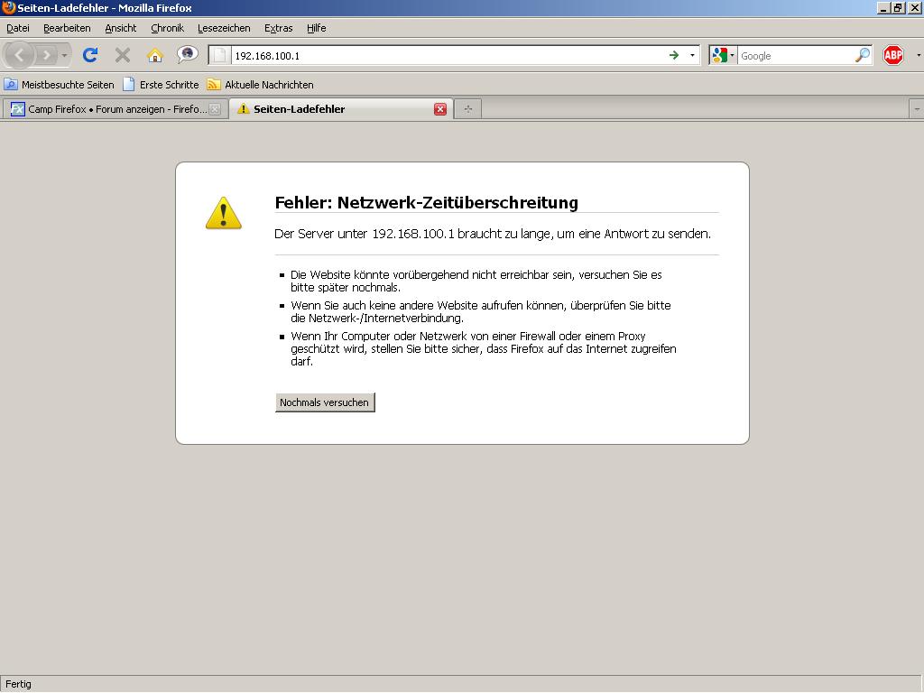

    @vincent001
    Vielen Dank für die Erklärung:
    Es handelt sich um eine LAN-Verbindung somit ein solcher Timeout also unwahrscheinlich.
    Hatte eben wieder ein Abriss der Verbindung,habe dann die 192.168.100.1 ins Adressfeld eingegeben. Ergebniss: [attachment=0]Internet.JPG[/attachment]
    An den Ipconfig/all werten hat sich nichts verändert.
    Habe unter der Eingabeaufforderung gemacht:
    C:\Dokumente und Einstellungen\Besitzer>ping 77.21.103.20
    Ping wird ausgeführt für 77.21.103.20 mit 32 Bytes Daten:
    Antwort von 77.21.103.20: Bytes=32 Zeit<1ms TTL=128
    Ping-Statistik für 77.21.103.20:
    Pakete: Gesendet = 4, Empfangen = 4, Verloren = 0 (0% Verlust),
    Ca. Zeitangaben in Millisek.:
    Minimum = 0ms, Maximum = 0ms, Mittelwert = 0ms
    C:\Dokumente und Einstellungen\Besitzer>ping 83.169.185.33
    Ping wird ausgeführt für 83.169.185.33 mit 32 Bytes Daten:
    (Hier stand während des problems: Antwortet nicht = Zeit überschreitung)
    Antwort von 83.169.185.33: Bytes=32 Zeit=7ms TTL=250
    Antwort von 83.169.185.33: Bytes=32 Zeit=6ms TTL=250
    Ping-Statistik für 83.169.185.33:
    (Während des Problems Pakete: Gesendet = 4, Empfangen = 0, Verloren = 4 (100% Verlust)
    Minimum = 6ms, Maximum = 7ms, Mittelwert = 6ms
    Was bedeutet das nun Konkret?
