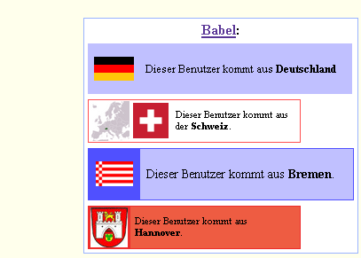

    • 14. Dezember 2005 um 15:22
    Genau das meine ich, und so sieht es bei mir im IE auch aus.
    Aber im Firefox sieht es bei mir (auch mit ausgeschaltetem Greasemonkey) so aus:
    [Blockierte Grafik: http://www.lenz-online.de/pics/haz/wikierror.png]
    Das heißt: "Schweiz" und "Hannover" haben bei mir exakt die gleiche Breite wie bei Dir, "Deutschland" und "Bremen" sind bei mir breiter. :shock:

    Nun zu meinen eigentlichen Problemen:
    Zu Punkt 1: riesengroßes Sorry :oops:
    Das Problem saß mal wieder vor der Tastatur: mein Greasemonkey-Script hatte eine Endlosschleife, hervorgerufen durch gewisse Änderungen in der Wikipedia-Software und dem Seitendesign.
    Zu Punkt 2: da bin ich überhaupt nicht weiter gekommen. Einige der dargestellten Tabellen haben eine definierte Breite von 238 px, die werden bei mir korrekt dargestellt. Andere haben keine definierte Breite, die werden bei mir deutlich breiter dargestellt als die anderen.
    Ich habe die Wiki-Vorlagen mal komplett in HTML-Code aufgelöst, das Ergebnis ist hier zu sehen: http://de.wikipedia.org/wiki/Benutzer:Plenz/Test. Bitte schaut noch mal rein und sagt mir, ob die vier Tabellen gleich breit sind oder nicht.
