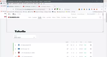

    Beitrag
    RE: Quicklink-Button
    Hallo aborix .
    Im Prinzip funtioniert es gut. :thumbup:
    Nur das neue Fenster ist immer kleiner :/
    Ich kann es vergrößern, aber bei einem erneuten Rechtsklick ist es wieder kleiner.
    Oder mache ich etwas falsch?
    2002Andreas
    27. November 2022 um 10:13
    Öffne mal mit Strg+N ein neues Fenster. Ist es gleich groß?
