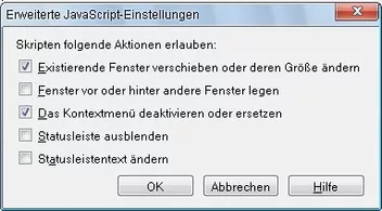

    Meine 3 Einstellungsfenster:
    [attachment=2]einstellung_1.jpg[/attachment]
    [attachment=1]einstellung_2.jpg[/attachment]
    [attachment=0]einstellung_3.jpg[/attachment]
    Hoffe du kannst mir damit mehr sagen.
    P.S.: geiles Wort "Aufplopp-Fenster"
