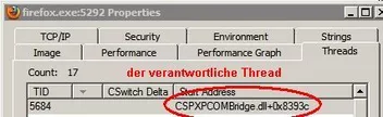

    Hallo angelheart und MaximaleEleganz,
    es liegt offensichtlich an dem Addon für Copernic Desctop Search. Nach der Deaktivierung ging die CPU-Auslastung im "Leerlauf" auf Null zurück.
    Im Gegencheck - Addon wieder aktiviert - war wieder das alte Problem da. Das gab es unter ff 3.0.11 übrigens nicht!
    Selbst wenn ich jetzt 10 und mehr Tabs öffne, macht sich das nicht negativ bemerkbar.

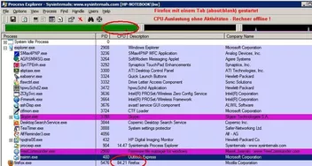

    • 6. Juli 2009 um 17:37
    nach Installation von FF 3.5 auf meinen beiden Rechnern sind die total in die Knie gegangen, da FF die CPU zu über 80% auslastet.
    Mittels System Information aus der SysinternalsSuite habe ich das Verhalten des FF dokumentiert und entsprechende Screenshots geschossen (Anhang).
    Was mich am meisten verwunderte, war die Tatsache, dass nach Schließen von FF die CPU immer noch teilweise zu 100% ausgelastet wird.
    Erst wenn ich den Prozess Firefox mit kill.exe schließe (nachdem ich Firefox vorher schon beendet hatte!), wird die CPU wieder "freigegeben".
    Dazu habe ich in http://www.firefox-browser.de/wiki/Problemdiagnose folgenden interessanten Beitrag gelesen:
    Schritt 2: Firefox läuft noch im Hintergrund
    Beenden Sie Firefox, sofern er noch läuft. Stellen Sie sicher, dass er auch nicht mehr im Hintergrund läuft. Schauen Sie dazu im Windows-Taskmanager nach dem evtl. noch vorhandenen Prozess "firefox.exe" und beenden Sie ihn.
    Das wußte ich bisher auch noch nicht, dass ein Programm nach dem Schließen im Hintergrund noch aktiv sein die CPU auslasten kann. So etwas scheint auf eine schlechte Programmierung hinzuweisen.
    Hier noch einige Hintergrundinformationen, die vielleicht wichtig sein könnten.
    Betriebssystem Windows xp pro, aktuelle Version
    2GB RAM
    Hardware-Firewall aktiv
    Scan mit Avast, Ad-Aware und Spybot war unauffällig.
    FF 3.5 habe ich noch einmal frisch von der mozilla homepage heruntergeladen und neu installiert - ohne Erfolg
    Firefox-Prefetch-Eintrag habe ich in C:\Windows\Prefetch gelöscht
    Wer kann hier weiter helfen?
    bert
