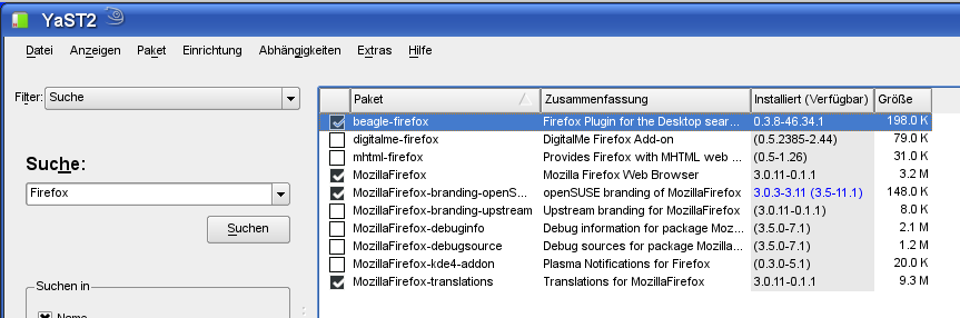

    Versuch 110709 – Wechsel auf root- Desktop, entpacken von " firefox-3.5.tar.bz2/firefox " nach home/<xxx>/Documents, kopieren des entpackten Verzeichnisses nach /bin; Erstellen eines Links auf 2 Arten: einmal als Link auf eine Datei, dann als Link auf eine Anwendung. Beide Pfade waren zunächst nicht korrekt, 1 x firefox war zuviel (geändert). Letztlich kam als Meldung in der Konsole nur, daß der Pfad zu einem Verzeichnis führt. Welche Datei darin zum Starten dient, ist mir nicht bekannt. Letzte Meldung bei klick des Anwendungs- Linksymbols: "KDEInit kann /bin/firefox-3.5/firefox nicht starten". Bei klick des Datei- Linksymbols öffnet sich lediglich das Dateiverzeichnis. Also machen beide Links irgendwas, nur nicht das, was ich gern hätte...
    Was tun, sprach Zeus? Alles zu FF 3.5 löschen, noch einmal neu versuchen? Oder kann unter openSUSE etwas anders laufen? Ich hab jetzt soviel neues erfahren, dabei aber möglicherweise den entscheidenden Bock unbemerkt geschossen...?
    Ich versuche, mein Bildschirmfoto aus "Installation von Software; Firefox" anzuhängen. Da taucht 3.5 2 x auf- wäre ein Anhaken da hilfreich?
    Wißt ihr noch Rat?
    Nette Grüße
    Wohlgemuth
    Konsolenanzeigen:
    <xxx>@linux-8qdv:~> /bin/firefox> ./firefox -P ff35
    bash: /bin/firefox: Datei oder Verzeichnis nicht gefunden {korrekt wäre: firefox-3.5 >>}
    <xxx>@linux-8qdv:~> /bin/firefox-3.5/firefox> ./firefox -P ff35  {1 x /firefox zu viel!}
    bash: /bin/firefox-3.5/firefox: is a directory
    <xxx>@linux-8qdv:~> /bin/firefox-3.5> ./firefox -P ff35
    bash: /bin/firefox-3.5: is a directory
    <xxx>@linux-8qdv:~> su
    Passwort:
    linux-8qdv:/home/<xxx> # /bin/firefox-3.5> ./firefox -P ff35
    [attachment=0]Firefox_07091.png[/attachment]
