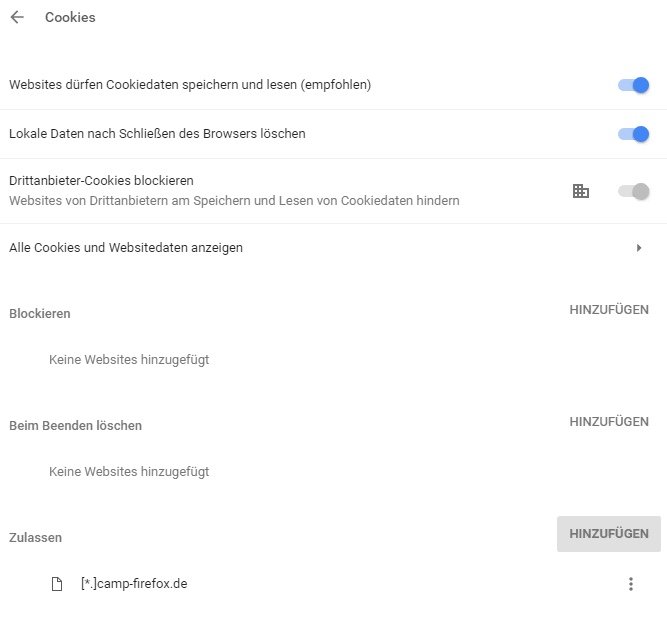

    Danke, die habe ich wie im ersten Post gesagt aber schon ausprobiert und funktioniert zumindest bei mir einfach nicht zuverlässig genug.
    Grundsätzlich finde ich aber auch, dass das im Firefox nativ klappen muss, ich habe das im Chrome jetzt einmal getestet und klappt hier nach ersten Tests zuverlässig und von den Einstellungen genau wie zumindest früher im Firefox. Siehe hier einmal einfach auch den Screenshot, oben aktiviert man die Funktion "Lokale Daten nach Schließen des Browsers löschen" und unten unter "Zulassen" eingetragene Domains sind dann davon ausgenommen, ich habe da mal [*.]camp-firefox.de eingetragen und klappt wunderbar, ich bleibe dann hier eingeloggt aber unter "Alle Cookies und Webseitendaten anzeigen" sind alle Cookies dann verschwunden.
    [attachment=0]Ohne Titel.jpeg.jpeg[/attachment]
    Letzten Endes geht es mir um ca. acht Webseiten bei denen ich auf diese Weise eingeloggt bleiben möchte und einmal eingerichtet muss ich dann da kaum noch was einstellen, würde mir also reichen, wenn man das im Firefox auch wieder so einrichten könnte. Ich möchte da lieber nicht von einem Add-On abhängig sein und erwarte einfach von einem Browser wie Firefox, dass das genau so wie in Chrome von Haus aus geht.

    Das steht normal auf "anlegen".
