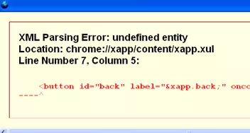

    • 24. Februar 2010 um 17:38
    hab nochmal neu aufgesetzt (xapp), gleicher Fehler wie zuvor. Referenziere ich die DTD falsch ?
    XML
    <?xml version="1.0"?>
    <?xml-stylesheet href="chrome://global/skin/" type="text/css"?>
    <!DOCTYPE window SYSTEM "chrome://locale/de-de/xapp.dtd">
    <window id="xapp" title="xapp" width="300" height="300" xmlns="http://www.mozilla.org/keymaster/gatekeeper/there.is.only.xul">
      <caption label="Mye World"/>
      <hbox>
        <button id="back" label="&xapp.back;" oncommand="back();" disabled="true"/>
      </hbox>
    </window>
    Ersetze ich "&xapp.back" durch ein simples label (z.B. "back ... also ohne DTD), dann funktioniert es.
    Anderfalls kommt ein Fehler (siehe Dateianhang)
      • 10,07 kB
      • 494 × 264
    Dateien
    xapp.zip 3,42 kB – 174 Downloads
