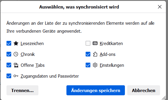

    Also synchronisierst du eben nicht nur Tabs, sondern auch Lesezeichen. Und wird auf einem System ein Lesezeichen gelöscht, dann auch auf dem anderen. Du hast geprüft, ob auf dem anderen System der Ordner noch existiert?
    Wie ich schon im Eingangspost schrieb, habe ich im Profil 2 den vermissten Lesezeichenordner gefunden. Profil 2 ist aber nicht das Standardprofil, sondern Profil 1. Ebenfalls im Eingangspost fragte ich danach, ob es möglich ist, den vermissten Lesezeichenordner aus dem Profil 2 in das Profil 1 zu bekommen???? Wenn das möglich wäre, wäre das Problem gelöst!
    Wobei ich nicht verstehe, was diese Bekannte überhaupt mit deinem Problem zu tun hat.
    Wie ich ja schrieb, hat sie genau das gleiche Problem, nur unter Win 10. Auch ihr fehlt ein Lesezeichenordner.

    So sehen die Einstellungen auf meinem PC aus. Bei meiner Bekannten dürfte wohl nichts angehakt sein, da sie nur mit diesem einen PC arbeitet.

    Ja, ich synchronisiere gelegentlich einzelne Tabs mit einem anderen PC.
    Bei meiner Bekannten trifft das jedoch nicht zu, da sie nur mit einem PC arbeitet.

    Gibt es noch irgendeine andere Möglichkeit der Wiederherstellung, wenn es FF selbst nicht schafft?
    Man könnte natürlich in der Chronik der letzten Monate alle Tabs öffnen und alle mehrfach vorhandenen Tabs manuell rausschmeißen.
    Das hier habe ich mit dem avast Browser geschrieben, damit beim FF nicht zuviel geändert wird.
    Ich hatte in einem anderen Post von dem Tab Session Manager gelesen. Der kann das aber wahrscheinlich nur von dem Zeitpunkt ab, wo er installiert wird?
    Vielen Dank im Voraus.
