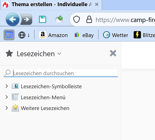

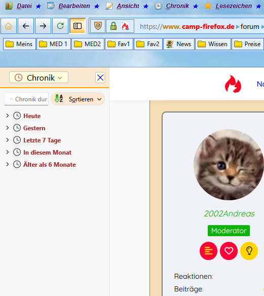

    dieser Tage ist mir leider an meinem Firefox-Profil etwas kaputt gegangen, was sich nicht reparieren lies, darum musste ich das Profil neu anlegen.
    Eine Einstellungen, die ich irgendwann einmal, wie auch immer, hinbekommen habe, will mir nicht mehr gelingen.
    Und zwar die Seitenleiste links die normalerweise versteckt ist. Wenn ich diese mit dem blauen Symbol einblende erscheinen immer die Lesezeichen zuerst. Die Seitenleiste benutze ich aber immer nur für die Chronik, und da muss ich jetzt jedesmal erst umschalten.
    Einmal gemacht bleibt das auch, aber nur nix zum nächsten Start.
    Keine Ahnung wie ich das vor vielen Jahren hinbekommen habe, aber mit dem alten Profil kommt dort als Standart die Chronik.
    Per CSS hatte ich das nicht gemacht, das weiss ich.
    Vielleicht hat jemand eine Idee wie das gemacht wird? Registry vielleicht oder Gruppenrichtlinien?
    Stefan
