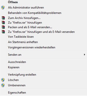

    Also irgendetwas stimmt nicht., weil wenn man bei C:\Program Files\Mozilla Firefox auf das Firefox Icon mit der rechten Maustaste anklickt, dann kommt das man Firefox von der Taskleiste lösen kann, obgleich ja dies definitiv nicht der Fall ist (siehe Bild).
