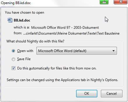

  • Firefox kann MS Office Produkte nicht öffnen
    • pcinfarkt
    • 4. Mai 2011 um 17:11
    Zitat von flocki
    - ich kann mit Mozilla Firefox (neue Version 4) keine MS Office Dokumente mehr öffnen.
    Soll heißen, wenn ich mir über eine Google Recherche z.B. das Ausgabeformat .doc geben lasse und auf einen Link klicke, passiert nichts,
    Ich hoffe ich verstehe dich richtig!
    MS Word übergibt an den Mozillen-Browser keine Bibliothek, welche den MS Dateityp DOC MS Word handelt. Auch bei Chrome ist ein Doppelklick notwendig. MSIE lasse ich außen vor!
    In Firefox hast du die Möglichkeit der Einstellung [Abb.]. Wenn du diese vorgenommen hast, öffnet sich bei einem Klick auf den MS Dateityp DOC auch wunschgemäß MS Word.
