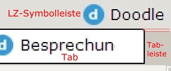

  • Abstand zwischen Lesezeichen-Symbolleiste und Tab-Leiste vergrößern
    • Fox2Fox
    • 30. Januar 2019 um 17:54
    Würde gerne den Abstand zwischen der Lesezeichen-Symbolleiste und der Tab-Leiste vergrößern.
    Mir ist aufgefallen, dass der Tab ein wenig in die Lesezeichen-Symbolleiste reinragt, bzw. etwas überdeckt.
    [attachment=2]A8.jpg[/attachment]
    Hier sieht man es noch besser
    [attachment=0]A9.jpg[/attachment]
    Diese Überlappung meine ich.
    Einfach gesagt: Die Tab-Leiste müsste etwas tiefer
    [attachment=1]A11.jpg[/attachment]
