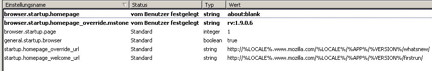

    [Blockierte Grafik: http://www.voh.de/images/firefox_start.jpg]
    Das entscheidene scheint zu sein, dass sich die Werte nicht ändern lassen! Ich habe die ersten beiden und die letzten beiden zurückgesetzt. Beim nächsten Start sieht es wieder aus wie oben...
    Beendet bzw. die Taps geschlossen habe ich bereits auf vielfältige Weise. Habe auch schon versucht andere offene Taps zu speichern. Alles kein Effekt.
    Alle Änderungen in den Einstellungen werden nicht gespeichert!

    Also ich habe bereits FF im abgesicherten Modus gestartet, "Symbolleisten zurücksetzen" abgehakt, "localstore.rdf" gelöscht...
