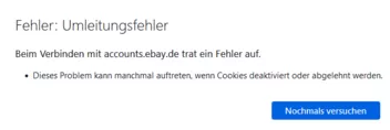

  • Umleitungsfehler auf eBay
    • Thundersax
    • 20. August 2023 um 13:41
    Danke , Dejavu. Ich habe ein KOnto für meiner Frau eingerichtet. Darunter löuft der Link einwandfrei. Ich hoffe, dass egay den Grund findet, den den o.a. Link habe ich nicht erzegt. Ich bin gespannt was Ebay sagt, Dann kann ich mich ja melden.
    • Thundersax
    • 20. August 2023 um 06:41
    Hallo Andreas,
    ich habe zufälligerweise am mein Smartpgone probiert. Da ist die gleiche Fehlermeldung. Daher muss der Fehler bei Ebay liegen, auch wenn Sie noch zu sehr verleugnen.
    Ich muss vielleicht einen anderen Ebay User einrichten. Vielleicht wird es dann laufen. Wie ich aber das machen kann, weiß ich noch nicht. Ich werde aber rausfínden.
    ES taucht diese Meldung beim Smartphone auf.
    https://accounts.ebay.de/acctxs/stepupauth/hub?params=c1bNtGNuluf8iBtlHLUf1-17&ru=https://www.ebay.de/contact/sendmsg?recipient=citykaufhaus%0A%20%20%20%20%20%20%20%20%20%20%20%20%20%20%20%20%20%20%20%20&rrid=lEjk9o8bER5qyaNnxTkdc-13%0A%20%20%20%20%20%20%20%20%20%20%20%20%20%20%20%20%20%20%20%20?recipient=citykaufhaus&rrid=EiJle7OlMOE3ueasVeQ9Z-18
    Diese Meldung zeigte mir,, dass es eine´ vom ebay erzeugtes Link den Fehler verurascht.
    Guten Morgen,,
    herzlichen Dank an Andreas, und Sören für die besonderes großen Einsatz bei der Suche nach der Fehler.
    Ich habe eien eneuen EbayKonto eingerichtet und damit läuft der LInk einwanfrei. Somit sind sowohl alle FF-Paramter als auch WIN10 in Ordnung. Nur ebay hat unrecht mit Ihrer sturen Behauptung. Und dies hat Euch und mir 2 Tage gekostet.
    Jetzt schreibe ich ebay. Nochmalas danke an allen die sich hier beteilgt haben
    • Thundersax
    • 19. August 2023 um 18:13
    Ich habe alle Updae´tes gemacht.
    Deine Überlegunegn haben Ihre Berechtigung, aber auch die mit about:config. Ich meine es könnte sein, dass diese Fehler s in etwas seit dieser Änderungn da ist. Warum bei allen Browser, kann ich Dir nicht sagen. Gibt es auch about:config die allgemein gültig sind. Dakenne ich mich leider nicht aus.
    Jetzt hab eihc system auf Zustand vor 2 Jahren gesetzt und alle Updates gefahren. Daher vermute ich dass das nicht an System liegt sondern an etwas dass ich in Config gendert habe und allgemein Gültigkeit besitzt.
    Ich danke für deine Anregung.
    Ich fürchte, wenn ich windows ganz neu installiere, wird der Fehler bestehem bleiben, weil ich da irgend eine änderung gemacht habe, der für alle Browser unter ganz bestimmtem Umständen gilt, weil der Fehler nur bei einem gnz bstimmten Knopf bei Ebay auftritt.
    • Thundersax
    • 19. August 2023 um 16:01
    Hallo Andreas,
    das ist eine gute Idee. Das mache ich noch.
    • Thundersax
    • 19. August 2023 um 15:54
    Hallo Andreas,
    ich habe vorhin PVC zurück gesetzt über Einsttelung, Update und Sicherheit; Wiederherstellung, PC Zurückstezen. Damit müßte ich den Zustand vom etwas 2 Jahre haben.
    • Thundersax
    • 19. August 2023 um 15:49
    Ich habe gegooglt , Das zeigte mir folgendes:
    Wenn ich aber das Wert auf 1 ändere und auf nächste Feld gehe wird der Wert wieder auf 2 gesetzt, vom System? Aber das könnte die richtige Spur sein.
    An an eienen anderen Stelle war noch ein Paramter. Den gibt es aber nicht.
    Ich habe aber damlals nicht soviel gändert. Kann ich FF ganz deinstallieren und ganz neu installieren, So das dieser seine originalwerte hat oder muss ich vorher about:config Datei ganz löschen? Und wie geht das?
