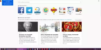

    Und so sieht es aus, wenn ich die Bereinigung durchlaufen lasse. Normal!
    Aber ich lösche immer alle Suchmaschinen - bis auf meine. Das war aber kein Problem. Ich hab nach jeder Löschung ausprobiert, ob es noch geht.
    Dann hab ich mir Whatsapp und Telegramm wieder installiert - da ging es auch noch.
    Aber dann irgendwann ging es halt nicht mehr. Es nervt ja, jedes Mal eine Bereinigung zu machen und alle Addons wieder installieren zu müssen.

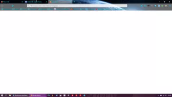

    Wie ihr sehen könnt, ist die Seite leer - komplett leer!
    Und das, wenn ich auf das Plus für den neuen Tab klicke. Ich bin zwar blond aber nicht blöd. Ich benutze Firefox ja nicht erst seit gestern. Aber heute wurde ein update gezogen und seither geht es eben nicht mehr wie gewohnt.

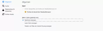

    Ich hatte "Startseite" sorry - aber auch nach der Bereinigung geht es jetzt doch nicht mehr. Verstehe ich nicht!
    Es geht ein paar Mal und dann wieder nicht.

    Ich hab nur das problem, dass es kein Zahnrädchen gibt, wenn ich einen Tab aufmache....
    Auch wenn ich die Einstellung auf "leere Seite" setze
