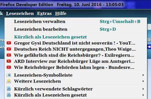

    moin
    ich weiß nich ob hier an der richtigen stelle bin/frage
    [Blockierte Grafik: http://fs5.directupload.net/images/170919/wjvkpwze.png]
    hab mal ein älteres Bild genommen
    dort sind wie zusehen die "Ordner" in "Gelb"
    nu sind sie in Fx 58 Nightly 64 bit in grau
    und grau auf grau is nix gut
    kann man(n) das irgendwo ändern außer in der Schrauberecke :?:
    Gruß Uni

    Hallo AngelOfDarkness...
    dann erscheint eine Fehlermeldung.
    andreas oder wers kann ... :wink:
    ich brauch nur das Bild von Andreas weil ... siehe mein Bild (auch so haben will)
