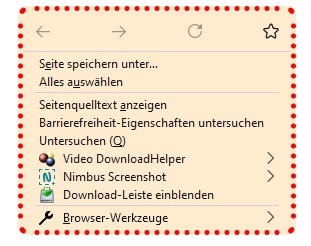

    Das hab ich in letzten 3 Stunden immerhin erreicht:
    Ist zwar eine dreckige Lösung, aber solange ich nicht herausfinde, wie man einen zuätzlichen MenuSeparator reinbastelt, muß ich mir halt irgendwo einen wegklauen :D
    Falls der Code wen interessiert:
     #context-media-eme-separator {
        -moz-box-ordinal-group: 99 !important;
    #context-webDeveloperMenu {
        -moz-box-ordinal-group: 100 !important;
        padding-left: 40px !important;
        background: url('../icons/developer.svg') no-repeat !important;
        background-position: 15px 2px !important;
    un jezz jeh ich wirklich inne Heia

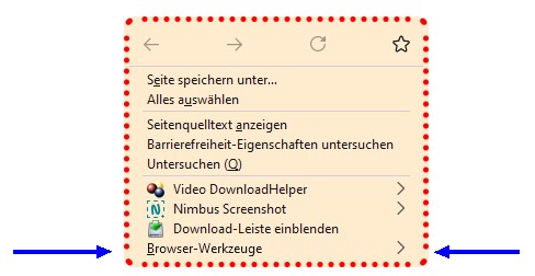

    Als erstes wollte ich den Eintrag "Browser-Werzeuge" ganz unten haben.
    Das habe ich mit
    schon erreicht:
    (hoffentlich ist die GFX jetzt im ersten Anlauf drin)

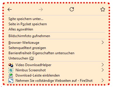

    Ich bin mal wieder zu ungeschickt, über die Suche den Thread zu finden, der sich primär mit diesem Kontextmenü beschäftigt:
    Links auf einer leeren Seite, rechts auf einer beliebigen CFF-Seite.
    Ich hatte bisher noch keinen Bedarf gehabt, da drin rumzubasteln, hab aber seit heute dort den Eintrag "Browser-Werzeuge" durch das Script WebDeveloper-Menu.uc.js von Endor von hier.
    Mag mir jemand mit Links zu den entsprechenden Threads weiterhelfen, damit ich mich dort einlesen kann?
