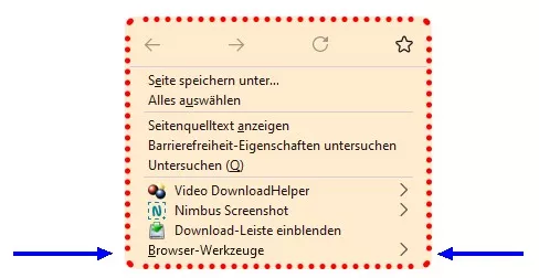

    nabend...
    Ist es möglich in einem .css festzustellen bzw. zu nutzen, ob das FF-Fenster maximized ist oder nicht?
    Mein FF-Fenster hat bei mir im "Normalbetrieb" 1150x950 und sieht so aus:
    Es gibt aber Momente, wo ich ihn Fullscreen (1280x1024) maximieren will.
    Nicht immer, auch nicht immer öfter, aber halt manchmal ;)
    Dummerweise sieht das dann so aus, weil die Lesezeichen(zeilen) das auch mitbekommen:
    Die "Zeilenümbrüche" bei den blauen Pfeilen fehlen also (noch).

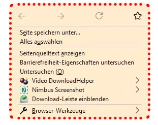

    Denk ich mir das hier aus:
    Sieht nicht schön aus, aber ich hab folgende Gedanken gehabt:
    Wenn FF-Fenster maximized/Fullscreen:
    Neuer Ordner 1.............................. Platz belegen, aber unsichtbar
    Neuer Ordner 2.............................. Platz belegen, aber unsichtbar
    => visibility: hidden !important;
    Wenn FF-Fenster NOT maximized/Fullscreen:
    Neuer Ordner 1.............................. Platz nicht belegen
    Neuer Ordner 2.............................. Platz nicht belegen
    => display: none !important;
