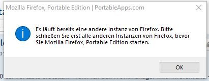

    • 18. September 2018 um 07:47
    Hallo
    Muss mich noch mal zu diesem Thema melden.
    Mach es dir doch nicht so schwer :wink:
    Erstell dir auf G einen neuen Ordner, und in diesem dann eine weitere portable Version.
    Genau das habe ich gemacht. Funktioniert beides wunderbar.
    Zitat von Msfreak
    hat auch den Vorteil dass du beide Fx gleichzeitig öffnen kannst.
    Das geht nicht. Kommt diese Meldung:
    [attachment=0]Unbenannt.JPG[/attachment]
    Habe zwei Ordner auf G mit Unterschiedlichen Namen angelegt.
    Gruß hwww

  • Zweites Profil bei Firefox ESR Portable
    • hwww
    • 17. September 2018 um 14:32
    Danke euch allen für Anregungen.
    Werde wohl damit am besten zurecht kommen.
    Schöne Grüße hwww
