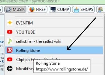

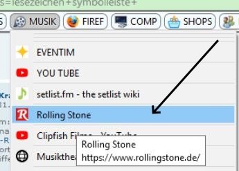

    Schönen guten Morgen
    Möchte nachdem nun alles wieder funktioniert (Erweiterungen usw.) auf den 67.0 Portable FF umsteigen. Habe in schon parallel in Betrieb und alle Einstellungen von 60.7.0esr in 67.0 übernommen. Ein paar Dinge funktionieren noch nicht so wie beim esr. Deshalb hier die Anfrage wie man was ändern muss. Habe mal zwei Bilder gemacht das ich das besser erklären kann.
    Bild 1 FF 60.7.0esr Portable
    [attachment=1]FF 60 esr portable.JPG[/attachment]
    Bild 2 FF 67.0 Portable
    [attachment=0]FF 67 portable.JPG[/attachment]
    1. Die Buttons rechts oben (min , max und close) sind mit diesem Code in der "userChrome.css" so geschaltet Bild 1 Nr.3.
    /***********3 Buttons rechts oben******************/
    #titlebar-min:hover{
    	background:#cccccc!important;
    #titlebar-max:hover{
    #titlebar-close:hover{
    	background:#ee5500!important;
    #titlebar-min,
    #titlebar-max,
    #titlebar-close{
        border: 1px solid grey !important;
        margin-top: -4px !important;
        border-radius: 7px !important;
    Der gleiche Code ist auch in der "userChrome.css" von 67.0. Da sieht es aber so wie auf Bild 2 Nr.3 aus. Was muss ich ändern das das gleich ist ?
    2. Habe das Script "about Seiten öffnen". Funktioniert in beiden FF. Wie man sieht ist aber der Button in Bild 2 Nr.2 viel kleiner als die anderen rechts und links. Wie bekomme ich den gleich groß ?
    Hier das Script.
