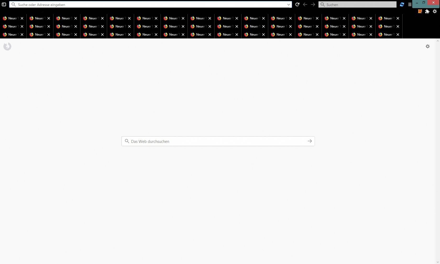

    Problem zwei mit dem fehlenden Scrollbalken ist behoben. Ab der fünften Tabreihe taucht der Balken nun auf.
    andreas
    Als alter css-Hase haste natürlich Recht. In der userchrome.css ist nur der korrekte Verweis auf die entsprechende *.css im eigens dafür vorgesehenen Unterordner. Die *.uc.js liegt korrekt im chrome Ordner. Diese ganzen Begrifflichkeiten :mrgreen:
    Die verbreiterte Anzeige der Icons bleibt. Teste ich nochmal.
    Na jedenfalls: -Danke- an euch beide :klasse:

    Habe ich, was hin und wieder mal vorkommt, mehrere Tabreihen, dann taucht bei diesem Code rechts kein Scrollbalken auf mittels dessen ich schnell zwischen den Tabreihen wechseln kann:
    [attachment=0]Mehrere Tabreihen.jpg[/attachment]
    Hat jemand eine Idee welche Stellschraube zu drehen ist um das zu beheben?
