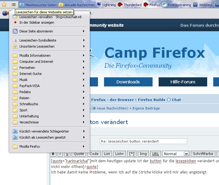

  • lesezeichen button verändert
    • edvoldi
    • 31. Juli 2013 um 22:30
    Zitat von karlmarichal
    mit dem heutigen update ist der button für die lesezeichen verändert und so lassen sich die Lesezeichen nicht mehr öffnen
    Ich habe damit keine Probleme, wenn ich auf die Striche klicke wird mir alles angezeigt.
