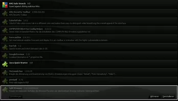

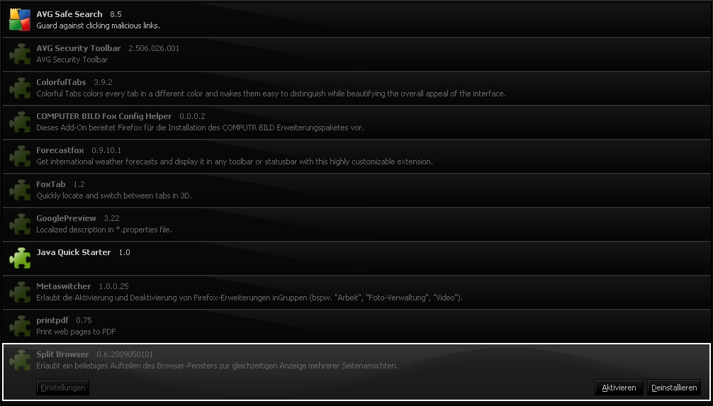

    Sodele,
    keine Ahnung, wo ich mir den FF hergeholt habe, aber vielleicht hilft der Screenshot weiter, so viel ich weiß bei Mozilla.
    Den Computerbild Fox Config Helper hatte ich zusätzlich installiert um auf eine Seite irgendwelche Videos anzusehen, was aber nicht funktioniert hat und gleich wieder deaktiviert wurde.
    Auf keinen Fall ist der FF aus der Computerbild.
    AVG und Java sind aktiviert, der Rest wurde von mir deaktiviert und schon funzt wieder alles.
    Welches Add-ons da Probleme macht --->>> keine Ahnung.
    Viel Glück bei der Suche.
    icy
