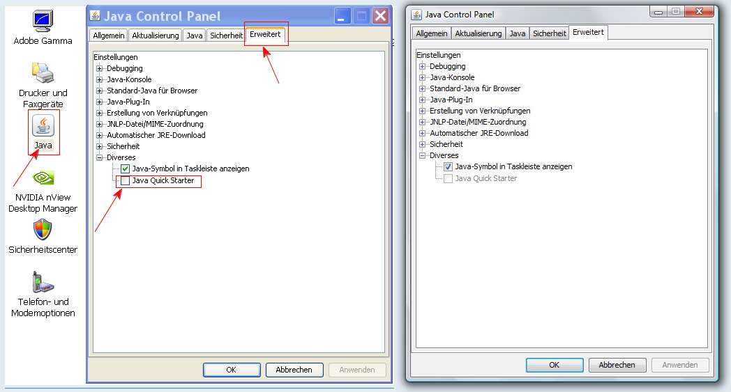

    • 11. August 2009 um 10:14
    Zitat von Endor
    Hallo Fujikago
    Sollte Dich das Java Quickstarter Add-on stören, dann kannst Du es auch
    deaktivieren:
    Dazu klick auf Start - Einstellungen - Systemsteuerung - Java
    im Java Fenster ganz oben rechts auf Erweitert dann in der Liste
    unterster Eintrag klicken
    und Haken bei Java Quick Starter entfernen. Klick auf Ok.
    Sollte Firefox dabei offen sein, dann Firefox bitte neu starten.
    Viele Grüße
    Hallo Endor,
    vielen Dank für Deine Hilfe!!! [Blockierte Grafik: http://www.smiles.kolobok.us/standart/good2.gif]
    Bei mir ist das Feld für den Java Quick Starter leider grau und kann nicht gewählt werden (siehe Bild!).
    Ist aber nicht weiter schlimm, es stört nicht!
    Viele Grüße und vielleicht bis zum nächsten mal! [Blockierte Grafik: http://www.greensmilies.com/smile/smiley_emoticons_wink_gruen.gif]
    Fujikago
