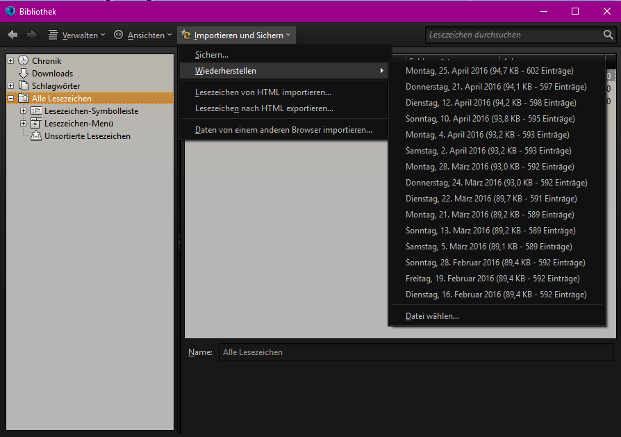

  • Lesezeichen Schlagwörter
    • AngelOfDarkness
    • 26. April 2016 um 12:40
    Gehe mal in die Bibliothek (Strg+Umschalt+B). Dort unter Importieren und Sichern findest du den Punkt Wiederherstellen.
    Dort wählst du einen Zeitpunkt aus in dem die Lesezeichen bzw. Schlagwörter noch existierten.
      • 43,56 kB
      • 894 × 629
