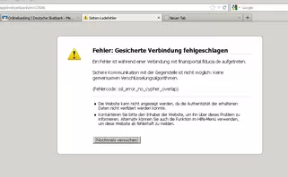

  • Homebanking nicht möglich - Fehlercode: ssl_error_no_cypher_
    • Kutsche
    • 12. Juni 2012 um 13:49
    soweit komme ich gar nicht, siehe Screenshot. auch nicht im abgesichertern Modus. Das Profil schließe ich mal aus, da ich das Problem an verschiedenen Rechnern mit FX13 habe.
    • Kutsche
    • 12. Juni 2012 um 07:40
    seit dem ich auf die Version 13 upgedatet habe, kann ich kein Homebanking mehr machen. Wenn ich die Seite meiner Bank aufrufe bekome ich folgendes:
    Fehlercode: ssl_error_no_cypher_overlap
    Mit dem IE habe ich keine Probleme.
    Jemand eine Idee, woran dies liegt?
