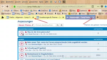

    Hallo, dank vieler hilfreicher und ganz ausgezeichneter Tipps in diesem Forum ist es mir inzwischen gelungen, den Firefox auch in der Version 57 nach meinen Wünschen zu gestalten :D
    Hier noch eine weitere "Kleinigkeit". Wäre es möglich, das "Tab-Schließen"-Kreuz sowohl in der Hintergrundfarbe als auch in der Kreuzfarbe separat beliebig farblich einzustellen ? Super wäre es, wenn man die HG- und Kreuzfarbe auch noch im gewählten Tab anders einfärben könnte wie in den nicht ausgewählten Tabs.
    Vielen Dank im Voraus für die Mühe.
    Gruß, Pentomino
