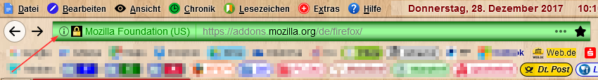

    Habe mit folgendem Code u.a. meine url-bar für eine "verified identity" angepasst:
    #urlbar[pageproxystate='valid'] #identity-box.verifiedIdentity::after{
      background-image:linear-gradient(darkgreen,#79c879,palegreen,palegreen,#79c879,darkgreen)!important; /* Firefox Green 70 */
      opacity:1.0!important;
    Das Schloss-Icon habe ich auch modifiziert.
    Hätte jetzt noch gerne, dass ich auch das "Identity-icon", das ich grundsätzlich schwarz umgefärbt habe, nun je nach identity, insbesondere der "verified identity", in einer unterschiedlichen Farbe darstellen kann.
