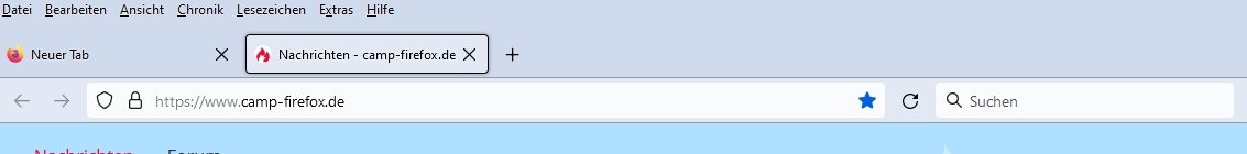

  • Blaue Einfärbung bei Mouse Over Effekt von Ansicht, Chronik, Lesezeichen usw. entfernen
    • jd_cort
    • 25. Mai 2022 um 16:37
    Danke schön Andreas, perfekt :thumbup: :thumbup:
    Besten Dank
    JD
    • jd_cort
    • 24. Mai 2022 um 21:17
    Vielen Dank für Euren Einsatz, dann warte ich einfach ab.
    Beste Grüße
    JD

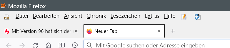

    • jd_cort
    • 24. Mai 2022 um 20:53
    mir ist aufgefallen das der Standard blaue Hintergrund immer mal wieder auftaucht, trotz individueller CSS, und zwar sobald man die Mouse nicht z.B. auf den Bereich von Ansicht, Chronik, Leszeichen hält, sondern daneben z.B. rechts oder links seitlich, dann kommt automatisch der blaue Hintergrund wieder.
    CSS von 2002Andreas
    /* Hintergrundfarbe (hellblaugrau=#C6E2FF) aktives Menü und Aufklappmenü */
    #main-menubar > menu:hover,
    menupopup.textbox-contextmenu :is(menu,menuitem)[_moz-menuactive="true"],
    popupset > menupopup :is(menu,menuitem)[_moz-menuactive="true"],
    popupset > menupopup menupopup :is(menu,menuitem)[_moz-menuactive="true"],
    popupset >*:not(menupopup) menupopup :is(menu,menuitem)[_moz-menuactive="true"],
    menupopup :is(menu,menuitem)[_moz-menuactive="true"] {
    background: #C6E2FF !important;
    color: black !important;
    appearance: none !important;
    Kann man das noch ändern?
    Danke
    JD

  • Firefox 100, Windows 10 Pro, Menübar, hover Effekt
    • jd_cort
    • 24. Mai 2022 um 20:44
    mir ist aufgefallen das der Standard blaue Hintergrund immer mal wieder auftaucht, unabhängig ob man die CSS von Son Goku oder Andreas nutzt, und zwar sobald man die Mouse nicht z.B. auf den Bereich von Ansicht, Chronik, Leszeichen hält, sondern daneben z.B. rechts oder links seitlich, dann kommt automatisch der blaue Hintergrund wieder.
    Danke
    JD

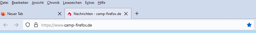

    • jd_cort
    • 24. Mai 2022 um 20:25
    Danke schön Andreas, Beitrag hatte ich übersehen. Problem gelöst. :thumbup:
    Herzlichen Dank
    JD
    • jd_cort
    • 24. Mai 2022 um 20:03
    wenn man mit der Mouse über Ansicht, Chronik, Lesezeichen fährt, oder diese anklickt ist der komplett obere Reiter von Datei, Bearbeiten, Ansicht, Chronik, Lesezeichen usw. jetzt blau unterfärbt.
    Ist man innerhalb dem Menu z.B. Ansicht, Sidebar, Zoom ist es leicht in der Theme Farbe unterfärbt, in meinem Fall z.B. leicht grau, so war es auch früher wenn man auf Ansicht oder Chronik geht.
    Kann man das "blaue Unterfärben" evtl. wieder abstellen?
    Vielen Dank
    JD
