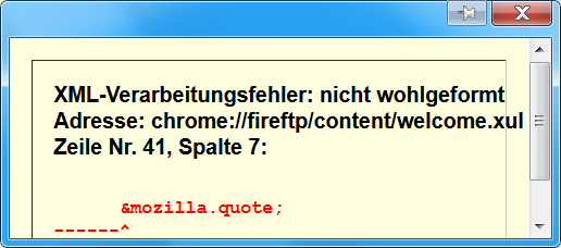

    Der Fehler war der, dass ich beim Anlegen der Datei nicht bedacht hatte, dass bestimmte Einträge eine ID haben und diese auf einem neuen FF anders sind. Möglicherweise war das das Problem.
    Ich habe jetzt die Einträge auf das Notwendige beschränkt.
    Danke

    • 23. November 2013 um 23:54
    Oh ja, besten Dank.
    Und ich dachte schon, mein Profil sei defekt und war schon dabei es neu aufzubauen. Erfahrungsgemäß brauche ich dafür 2-3 Stunden.
    Ich hatte bemerkt, dass in einem neuen Profil der Fehler nicht auftrat. Logisch, weil by default der Haken dort nicht steht, in meinem Profil aber immer angehakt war.
    Gehört zwar nicht zum Thema: aber könntest du mir sagen, warum das Einfügen der user.js keine Wirkung zeigt?
    Ich hatte mit viel Mühe alle Änderungen die in about:config zu erkennen waren (außer die der Add-ons) aus der prefs.js in eine user.js kopiert. Das scheint aber nicht mehr zu funktionieren, die werte ändern sich nicht.

    In dem Moment, in dem ich auf "Verbinden" klicke, taucht die Meldung auf.
    Habe es auch schon mit deaktivierten Add-ons versucht: keine Änderung.
    Ich werde das Verhalten in einem neuen FF-Profil noch einmal testen.
    Danke.

    • 23. November 2013 um 18:05
    hatte Fireftp (2.0.17) schon länger nicht benutzt, aber noch installiert.
    Als ich es heute verwenden wollte, funktionierte es zwar, aber beim Verbinden zum Server kam die Meldung:
    [attachment=0]fireftp.png[/attachment]
    Diese kann man wegklicken, beim nächsten Verbinden taucht sie wieder auf.
    In einem Google-Groups Beitrag las ich, dass man in der Datei welcome.xul die Zeile 41 löschen sollte.
    Ich habe das nun mehrmals ausprobiert, danach funktioniert fireftp aber nicht mehr.
    Vermutlich kommt es beim Rekonvertieren der Ordner/Dateien nach fireftp.jar zu Fehlern, denn die Größe der Datei weicht erheblich vom Original ab. Ich habe dabei WinRAR verwendet.
    Wie soll ich vorgehen um den etwas ärgerlichen Fehler zu beheben?
    Ein Kontakt zum Autor des Add-ons klappt nicht, weil seine Mailadresse nirgendwo auftaucht.
    Auf seiner Hilfe-Seite ist der Fehler nicht aufgelistet.
    Danke und Gruß
