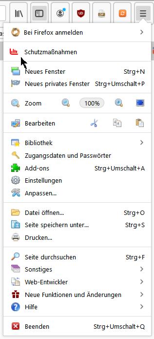

    Zitat von milupo
    Zitat von Büssen
    was auffällt, dass Icon "Schutzmaßnahmen sich auch nicht bei Änderung (pixel) richtig einordnet. In deinem Bild sieht es ähnlich aus.
    Wäre nicht schlimm - trotzdem vielen Dank!
    Ja, das liegt an der Breite des Symbols.
    Habe mich entschlossen, diese kleine Ungenauigkeit einfach zu übernehmen. Es stört nicht weiter.
    Inzwischen habe ich auch deine ZIP-Datei (#23) entblättert und bei mir eingebaut (mit den 5 weiteren Dateien).
    Wie die "Hamburger" so vielseitig zaubern können - dafür auch mein Dankeschön! :)

    milupo
    Vielen Dank für beide Code, die ich gleich mal in der Beta10 probiert habe:
