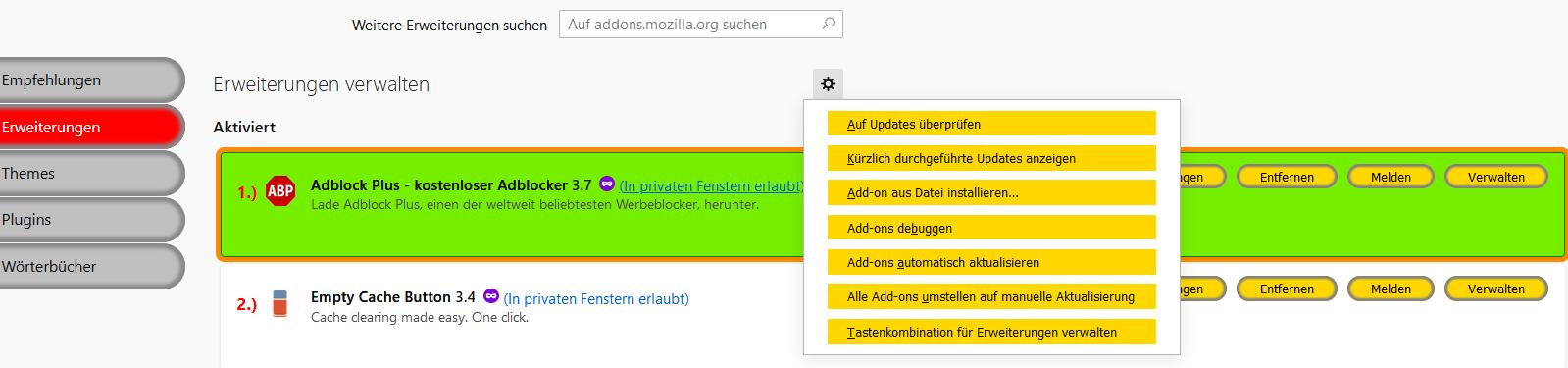

    Habe meine Quellcodes bearbeitet.
    Ergebnis mit (1.Code) 35px (2.Code) -50px
    Fazit: >>mit Geduld und Spucke bekommt man alles hin.
    Vielen Dank auch für deine Geduld - die ist auch wichtig !:)

    Habe ein wenig getestet - den Wert von -130px auf -15px runter gesetzt. Sieht nun so aus:
    Welche Zeile ist nun für die Card "Themes" zuständig - muss noch mehr nach rechts!
    Gleiches gilt auch für Plugins u. Wörterbücher. Nur "Erweiterungen" hat die richtige Länge.

    Guten Abend,
    bei den letzten Updates für Nightly und 72 Beta ist mir folgendes aufgefallen - aber nur bei Aufruf von "Themes"
    Dort werden die Auswahl-Icons nicht mehr mittig angezeigt. Bei "Erweiterungen" klappt alles.
    Ich verwende diesen Code:

          border: unset !important;
          box-shadow: unset !important;
          min-width: unset !important;
        panel-item[badged] {
          border: 1px solid Highlight !important;
    panel-item[badged]::after,
        :host([badged]) button::after,
        link:-moz-any([href$="panel-item.css"],[href$="panel-list.css"]) ~ button::after,
        :-moz-any(addon-options,plugin-options) button::after {
          display: none !important;
          content: unset !important;
    panel-item[action="preferences"] {
          order: -1;
    Lässt sich da noch etwas nachbessern?

    vielleicht kann ich da mal aushelfen.
    Hier mein Code dazu:
    /* Firefox Quantum userChrome.css tweaks ************************************************/
    /* Github: https://github.com/aris-t2/customcssforfx ************************************/
    :root {
      --default_tab_border_roundness: 15px;
    /* tab top border roundness */
    #TabsToolbar .tabbrowser-tab,
    #TabsToolbar .tabbrowser-tab .tab-stack,
    #TabsToolbar .tabbrowser-tab .tab-background,
    #TabsToolbar .tabbrowser-tab .tab-content {
      border-top-left-radius: var(--default_tab_border_roundness) !important;
      border-top-right-radius: var(--default_tab_border_roundness) !important;
      overflow: hidden;
    #TabsToolbar .tabs-newtab-button{
    /* hide tab separators */
    .tabbrowser-tab::after,
    .tabbrowser-tab::before {
      opacity: 0 !important;
      border-image: unset !important;
      border-image-slice: unset !important;
    #tabbrowser-tabs[movingtab] > .tabbrowser-tab[beforeselected]:not([last-visible-tab])::after,
    .tabbrowser-tab:not([selected]):not([afterselected-visible]):not([afterhovered]):not([first-visible-tab]):not(:hover)::before,
    #tabbrowser-tabs:not([overflow]) > .tabbrowser-tab[last-visible-tab]:not([selected]):not([beforehovered]):not(:hover)::after {
      display: unset !important;
    .tabbrowser-tab[selected] {
      font-weight: bold;
      color: black !important;
      border: 1.5px solid black !important;
    .tabbrowser-tab:not([selected]){
      color: black!important;
    .tabbrowser-tab[selected] .tab-content {
        background: yellow !important;
    /* Tab-Icon etwas größer,
     * links weniger, unten etwas mehr Abstand zum TAB-Rand.
    #TabsToolbar .tab-icon-image {
      height: 20px !important;
      width:  20px !important;
      margin-left: -3px !important;
      margin-bottom: 2px !important;
    /* Tab-Schließen-Button:
     * Rechts weniger Abstand zum TAB-Rand, etwas größer,
     * Textfarbe (Kreuz)
     * Hintergrundfarbe, an den Eckenradius des Buttons angepaßt.
    #TabsToolbar .tab-close-button {
      margin-right: -3px !important;
      padding: 0 !important;
      color: white !important;
      border:2px solid lightgrey!important;
    #TabsToolbar .tab-close-button:not([selected="true"]) {
      height: 22px !important;
      width:  22px !important;
      background: red !important;
    /* Tab-Schließen-Button bei angewähltem TAB (aktiv):
     * Hintergrundfarbe.
    #TabsToolbar .tab-close-button[selected="true"] {
      background-color: red !important;
    Farben können noch für den eigenen Geschmack geändert werden
