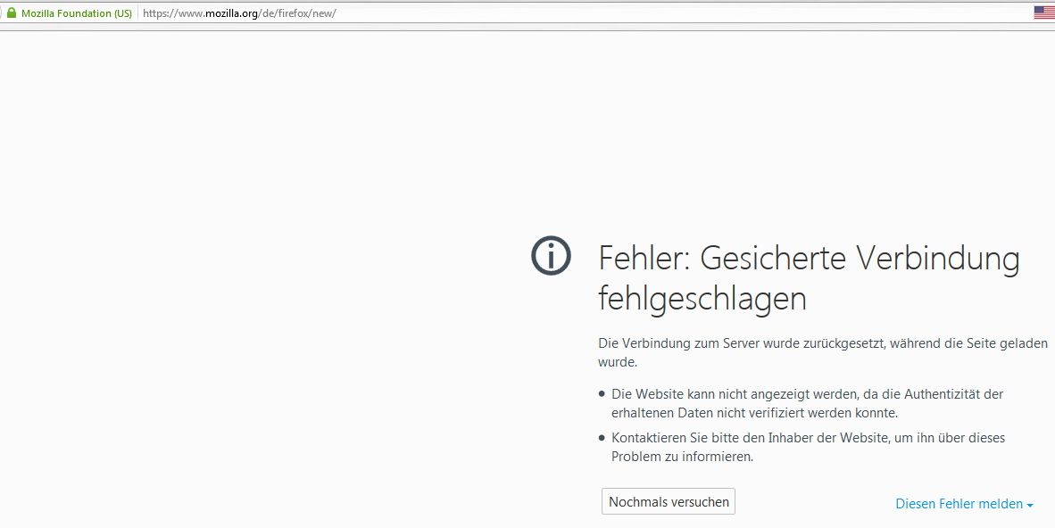

    • magic_pit
    • 16. Oktober 2015 um 14:05
    ist klein geschrieben, aber auch schwer zu sehen im kleinen Bild (auch über google aufgerufen selber Misserfolg bei mir, Updatefunktion daher auch nicht mehr erreichbar)
  • [gelöst] Mozilla nicht mehr aufrufbar
    • magic_pit
    • 16. Oktober 2015 um 13:48
    Liegt bei Mozilla ein allgemeines Problem vor oder nur bei mir (ist mir gestern aufgefallen)
    Siehe Anhang

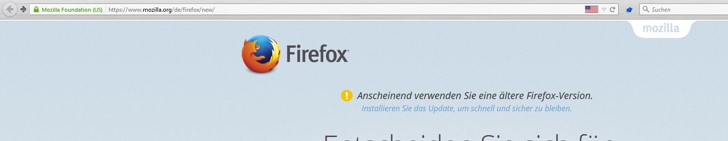

    • 11. August 2015 um 21:06
    So, der heutige Update wurde wieder erkannt.
    Damit kann ich den Thread auf gelöst setzen.
    Die Firefoxseite scheint zwar den Update nicht zu erkennen, liegt aber wahrscheinlich (Annahme) daran, dass ich die ESR nutze.
    [attachment=0]Bild 1.jpg[/attachment]

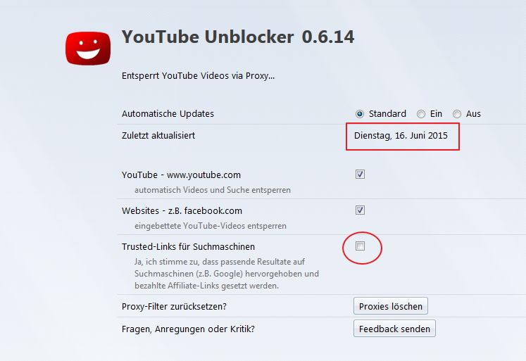

    • magic_pit
    • 7. August 2015 um 23:57
    Yep, das ist der Beitrag wo ich auch diese nummerierte Erweiterung gefunden hatte.
    Danke für den Link, da scheint verdachtsweise der YoutubeUnblocker-Erweiterung das Ganze entfacht zu haben.
    Das Datum der letzten Aktualisierung fällt genau auf das Datum der letzten Aktualisierung dieser Geistererweiterung mit den vielen Zahlen im Namen.
    Da darf man schon den Zusammenhang ahnen.
    In der Erweiterung gibt es eine Einstellung "trusted links für Suchmaschinen" und war bei mir angehakt. Habe jetzt den Haken weggemacht, aber ob diese Einstellung darüber entscheidet, was da alles immer wieder noch nachinstalliert wird. Nun ja.
    Ich hatte letztes Jahr ein paar wenige Probleme mit so komischer Zusatzsoftware. Sollte mich nicht wundern, wenn das alles von der selben Quelle hier kam und nicht die anderen Vermutungen, die ich da so hatte.
    Dem "Haken weg" vertrauen, lieber ganz fort? Aber welche Alternative?

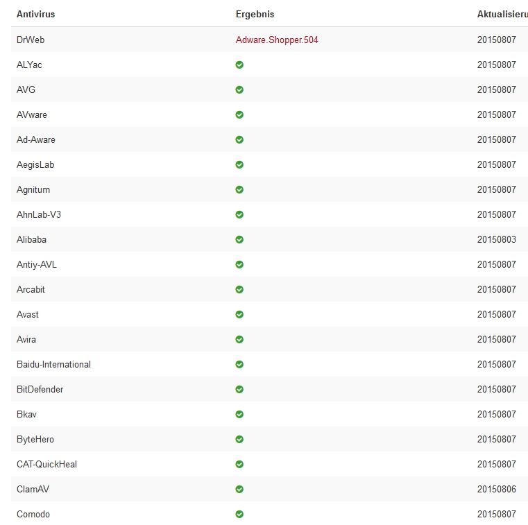

    • 7. August 2015 um 21:56
    Habe sie im Profilordner mühsam via Dateisuche gefunden.
    Lt. Onlinescan findet aber nur 1 Programm diese Datei verdächtig (siehe Bild).
    Wie würdet ihr vorgehen? Fehlalarm? Mir sagt weder das about:support etwas noch dieses Ding :-??
    [attachment=0]Bild 2.jpg[/attachment]

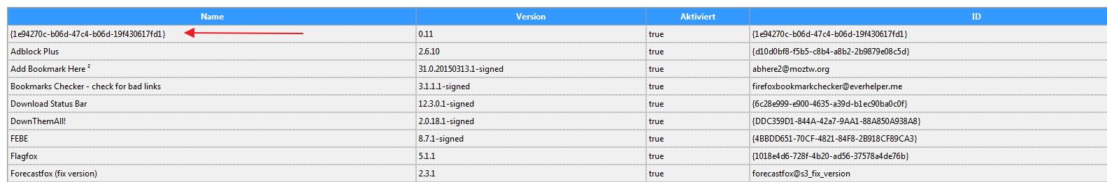

    • 7. August 2015 um 21:40
    Meine user.js ist aufgetaucht. Im Quarantäne-Verzeichnis von adwcleaner (dort bleibt sie auch).
    chuck13, meinst du dieses komische Ding?

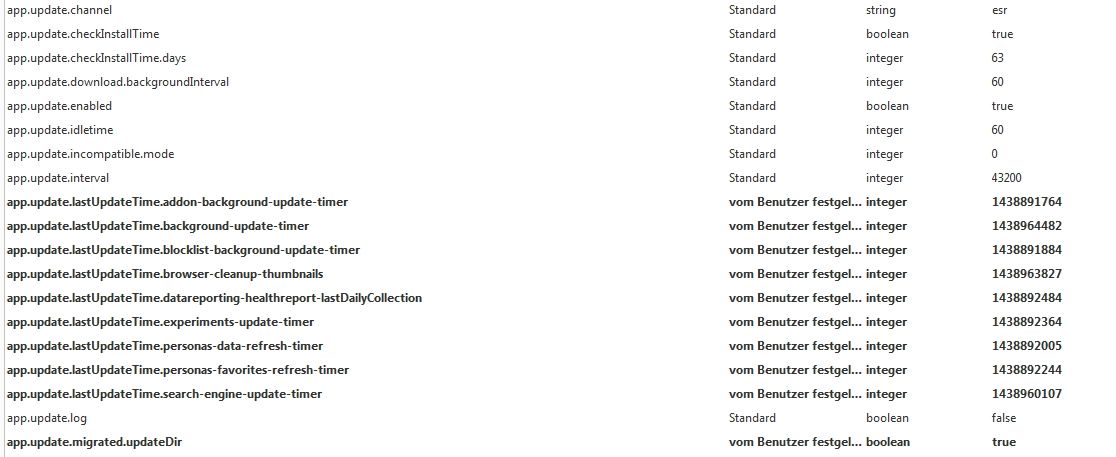

    • 7. August 2015 um 18:44
    So, auf true gesetzt.
    Da sind im Update-Bereich noch so komische Einträge, sind die normal?
    unter app.update.last.Update mehrere von "Von Benutzer festgelegt"
      • 67,89 kB
      • 1.116 × 457
