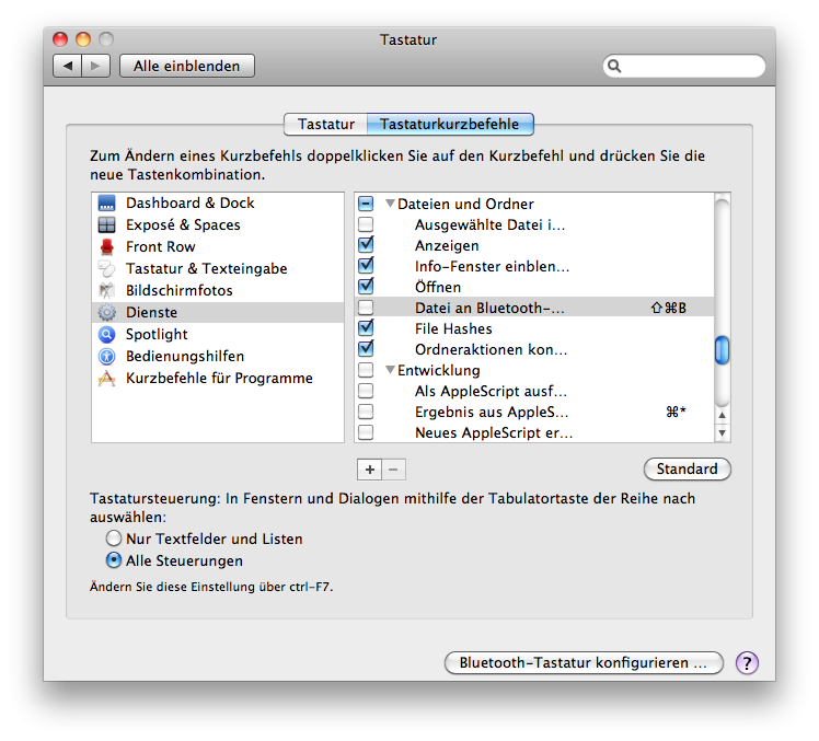

    Problem gelöst: es war eine gleichlautende Verknüpfung in einem Programm was ich laufen hatte: ClipMenu (eine Clipboarderweiterung). Nachdem ich diese geändert hatte ging das im Firefox wieder.
    Ich hatte diese Verknüpfung zufällig entdeckt, da es beim Mac anscheinend keine Möglichkeit gibt, alle eingetragenen Shortcuts aller Programme aufzuzeigen.

    Nein, das ist das selbe ob BT aktiviert ist oder nicht. Es betrifft aber alle Shortcuts der Dienste, siehe Screenshot, da kann ich keinen entfernen.
    [attachment=0]Bildschirmfoto 2011-02-20 um 18.55.37.png[/attachment]

    • 20. Februar 2011 um 17:08
    Diese Zuordnung lässt sich aber nicht löschen, das Minuszeichen (zum Löschen) ist deaktiviert.

    Unter:
    Tastatur / Tastaturkurzbefehle / Dienste
    habe ich eine Verknüpfung "Datei an Bluetooth-Gerät senden" die mit genau diesem Shortcut belegt ist, also Hoch-Apfel-B aber die ist nicht aktiviert.
