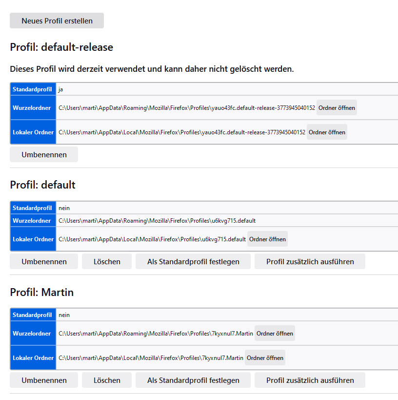

    • 26. Mai 2024 um 15:07
    Habe jetzt alle Passwörter und Lesezeichen im neuen Profil. Habe jetzt in der Profilverwaltung 3 Profile(siehe Bild). Das unterste ist das neue, das oberste das vorherige, das mittlere finde ich im Windows-Explorer nicht im Profilverzeichnis. Das mittlere kann ich über den button löschen, das obere hat keinen Löschen-button, soll ich das alte 3GB grosse Profil drin lassen oder auch löschen, wenn ja, wie?

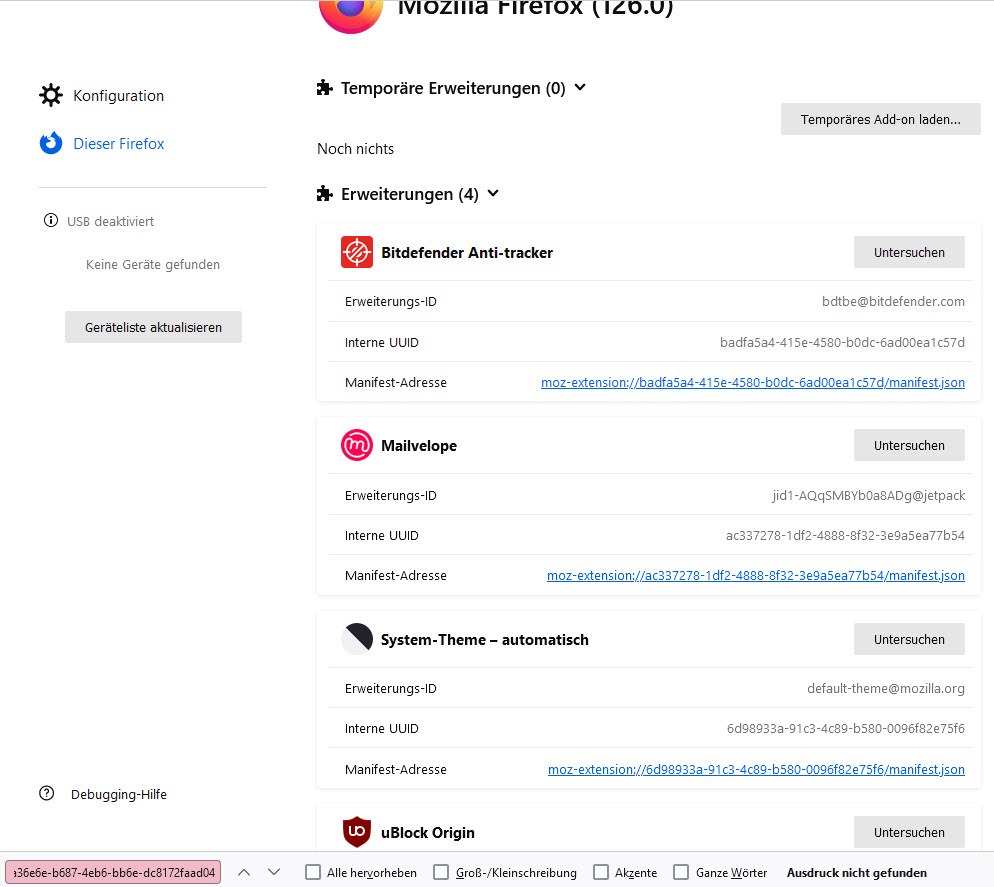

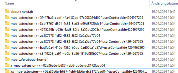

    Ich mach mal eure Vorschläge der Reihe mal durch
    @.DeJaVu.:mit about:debugging habe ici mit dem richtigen Suchegriff (sorry) 2 Funde und zwar bei UBlock Origin.
    2002Andreas: Habe mal umbenannt, der Ordner ist wieder da, aber mit ca. 400 MB Grösse (Ordner mit x_ davor). Danach BitDefender deaktiviert, Ordner umbenannt (Ordner mit xx_davor)und neu gestartet. Der Ordner wurde nicht mehr neu erstellt
    Hallo .DeJaVu
    wie komme ich an die Profilverwaltung?
    Habs gefunden, kann aber noch eine Weile dauern, weil ich in solchen Dingen nicht sehr fit bin

    Hallo .DeJaVu,
    ich hab es so gemacht, wie du geschrieben hat. Links unten in dem Suchfeld habe ich "moz-extension+++02a36e6e-b687-4eb6-bb6e-dc8172faad04" eingegeben, dann wurde rechts daneben "Ausdruck nicht gefunden" ausgegeben.
