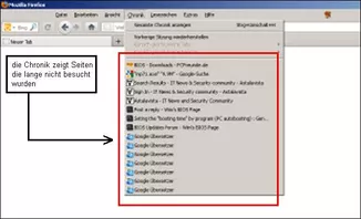

  • Fehler in der Firefox "Chronik" -Funktion
    • worel
    • 8. Januar 2012 um 08:27
    Zitat von Palli
    Ich kann deine Fehlerdiagnose nicht überprüfen, aber es gibt kein definiertes Verhalten bei einer nicht definierten Situation.
    Die zweite Sache bei dem Firefox "Chronik"-Fehler ist, dass die Chronik (unter: Firefox-Menuleiste/Chronik) dauerhaft vollgespamt ist mit Seiten, die lange nicht besucht wurden. Die Seiten, die ich zuletzt besuchte (z.B. in den letzten Minuten oder Stunden), finde ich dort nicht vor. Wenn du meine Fehlerdiagnose überprüfen möchtest, rufe deine Chronik ab (Alt+C) und schaue, ob du dort Einträge von Seiten findest, die lange nicht besucht wurden.

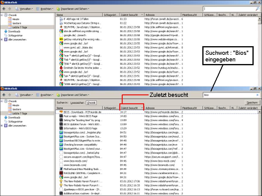

    • worel
    • 7. Januar 2012 um 15:39
    Fox2Fox:
    >>vielleicht beinhalten ja die URLs Fragmente mit der Zeichenfolge bios.
    -Völlig korrekt. Alle im Bild unten gelisteten Ergebnisse enthalten das Wort "bios" im Link.
    Es gibt zwei Arten, wie die Suchergebnisse dargestellt werden:
    5 -stellig : (Beispiel: 13:59)
    16-stellig: (Beispiel: 03.01.2012 17:06)
    Im Bild (oben) habe lasse ich alle Seiten listen, die ich heute
    besuchte - Ergebnis: 2 Stück (zu erkennen an der 5-stelligen Schreibweise)
    -Enge ich mit dem Suchwort "bios" die Suche ein, findet der Firefox-Browser
    plötzlich 17 Ergebnisse (zu erkennen an der 17-stelligen Schreibweise)
    Dass bei Einengung der Suche mehr Ergebnisse gefunden werden, kann
    meiner Meinung nach nicht sein.
    • worel
    • 7. Januar 2012 um 15:11
    Ich habe das Suchwort "Bios" nur genommen, weil ich vor einer Woche öfter Seiten besuchte, die das Wort "Bios"
    im Link hatten. -Bei deinem Computer müsstest du natürlich ein Suchwort von Seiten nehmen, die du
    öfter besucht hast.
    • worel
    • 7. Januar 2012 um 09:52
    Hallo.
    ich möchte euch einmal ein Beispiel zeigen, wo mir aufgefallen ist, dass in der Auflistung
    (in der Chronik) bei Firefox etwas nicht stimmt.
    Wenn ich in Firefox die Chronik der letzten 7 Tage abrufe,
    und auf die Spalte "zuletzt besucht" anklicke, bekomme ich
    (siehe oberer Teil des Bildes) 2 Ergebnisse für den heutigen Tag.
    Gebe ich (im Browserfenster oben rechts in der Ecke) in der "Chronik durchsuchen" -Suchbox
    anschliessend das Wort "Bios" ein, liefert die Auswahl plötzlich siebzehn Ergebnisse für den
    heutigen Tag (Ergebnisse zu sehen im unteren Teil des Bildes).
    -Ich halte dies für einen Firefox-Bug. Wenn ich eine Suche eingrenze,
    darf die Anzahl der Ergebnisse kleiner werden oder gleich bleiben;
    die Anzahl der Ergebnisse darf sich aber keinesfalls erhöhen.
