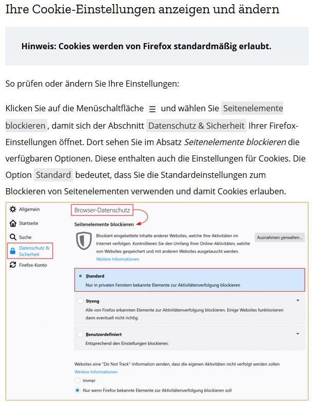

    • 23. März 2019 um 12:05

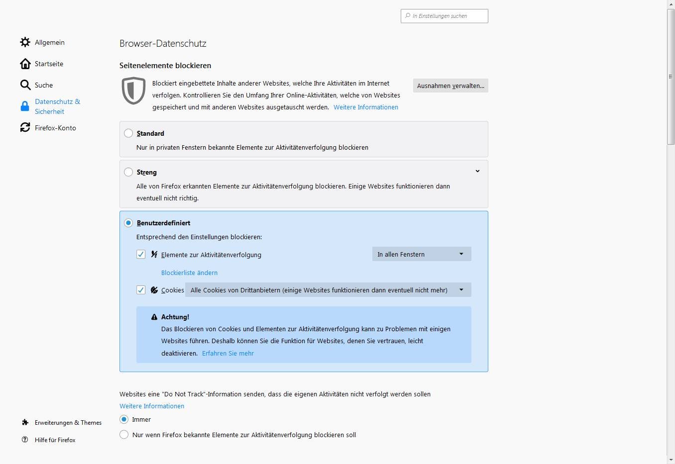

    im Sicherheitsbereich hat sich optisch ja einiges geändert.
    Bei mir sieht es jetzt so aus:
    [attachment=2]meine Cookie Einstellungen.jpg[/attachment]

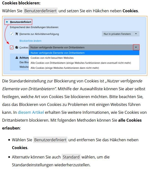

    Die Hilfe schreibt dazu:
    [attachment=1]Cookie Anleitung 1.jpg[/attachment]
    [attachment=0]Cookie Anleitung 2.jpg[/attachment]
    https://support.mozilla.org/de/kb/cookies-…gen-und-acndern
    Kann mir jemand sagen, wo ich denn jetzt die normalen "Standard-Text-Cookies" einstelle?
    Ich finde nur die Einstellung der Drittanbieter-Text-Cookies.
    Außerdem würde mich interessieren, wie man alle Cookies erlauben kann, was beispielsweise für seitenübergreifende Bestellprozesse benötigt wird.
    Danke und schönes WE!

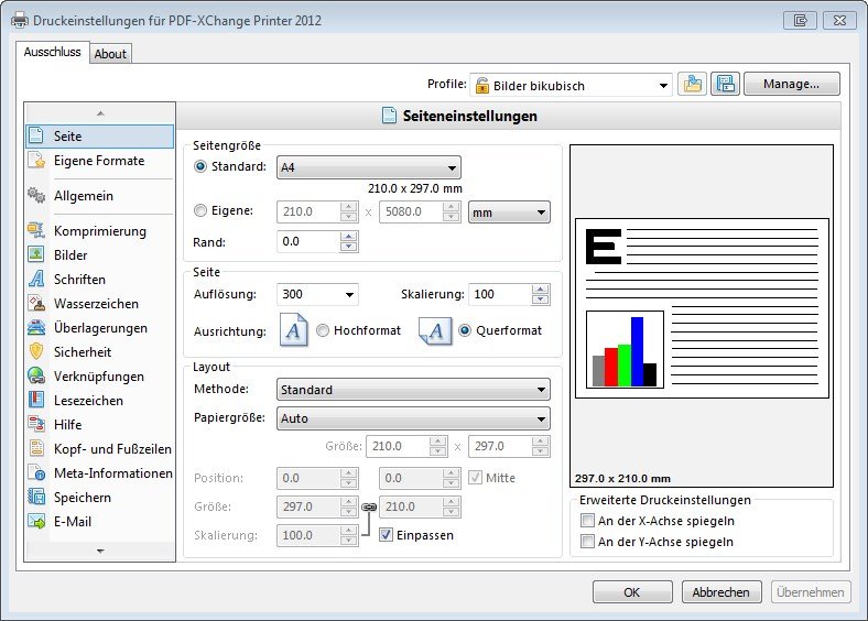

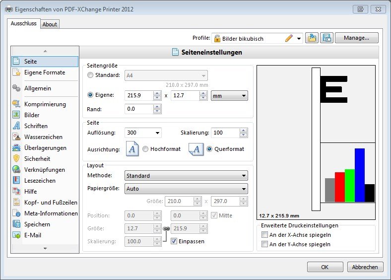

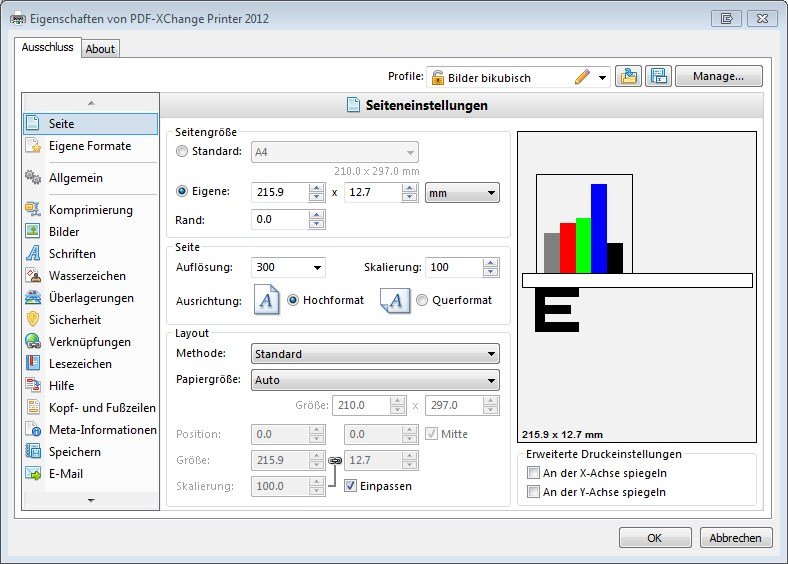

    ich wollte noch berichten, was das Problem verursacht hat.
    Es war die Einstellung des PDF-Druckers (siehe Einstellung der Seitengröße):
    Quer:
    [attachment=3]Eigenschaften von PDF-XChange Printer 2012 - mit neuer, problematischer prefs.js - Querformat.jpg[/attachment]
    Hoch:
    [attachment=2]Eigenschaften von PDF-XChange Printer 2012 - mit neuer, problematischer prefs.js - Hochformat.jpg[/attachment]
    Etwas muss ich dort unwillkürlich verstellt haben.
    Wenn ich allerdings über die Systemsteuerung - Geräte und Drucker in Windows 7 ging, wurde mir folgende, korrekte Einstellung angezeigt:
    [attachment=1]Eigenschaften von PDF-XChange Printer 2012 - unter Geräte und Drucker.jpg[/attachment]
    Somit sind die Einstellungen des Druckers, die man hier unter Geräte und Drucker und die, welche man im Druckmenü von Firefox vornimmt, vollkommen unabhängig.
    Das hatte ich nicht gewusst und es wundert mich.
    Auch wenn das Problem behoben ist, kann ich nicht nachvollziehen, wieso es das Problem mit der Druckvorschau auslöst.
    Erst nach der Druckvorschau entscheidet man sich für einen Drucker. Bei anderen installierten PDF-Druckern gab es diese falsche Einstellung natürlich nicht.
    Dennoch waren sie auch betroffen, da das Problem eben schon in der Druckvorschau auftrat.
    So sieht die veränderte prefs.js jetzt aus:
    [attachment=0]Firefox_Druckproblem_prefs.js - PDF-XChange paper height - überarbeitet (-1 Problem gelöst) - Forum.jpg[/attachment]

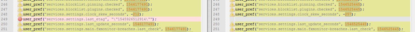

    • 4. Januar 2019 um 00:26
    aufgrund der im ersten Beitrag verlinkten Anleitung habe ich die prefs.js von vor 3 Tagen mit der aktuellen Version verglichen.
    Es gibt einige Unterschiede, aber nur 2 Einträge, die die das Drucken betreffen:
    [attachment=1]Firefox_Druckproblem_prefs.js - PDF-XChange paper height - links alt(11 gut) - rechts neu(0,5 Problem).jpg[/attachment]
    Falls es sich um Angaben in Inch handelt, könnte es das Problem erklären, nur kann ich nicht nachvollziehen, wieso dadurch das Problem ausgelöst werden könnte, denn mir geht es doch um die Druckvorschau.
    Weiterhin kann ich nicht nachvollziehen, wo ich die Einstellung vornehmen kann. In der Druckvorschau jedenfalls nicht.
    Außerdem ist mir noch aufgefallen, dass der Eintrag
    "user_pref("services.settings.last_etag", "\"1545926512914\"");"
    in der neuen prefs.js fehlt:
    [attachment=0]Firefox_Druckproblem_prefs.js - services.settings.last_etag - Eintrag fehlt rechts in neuer Problem-Version.jpg[/attachment]

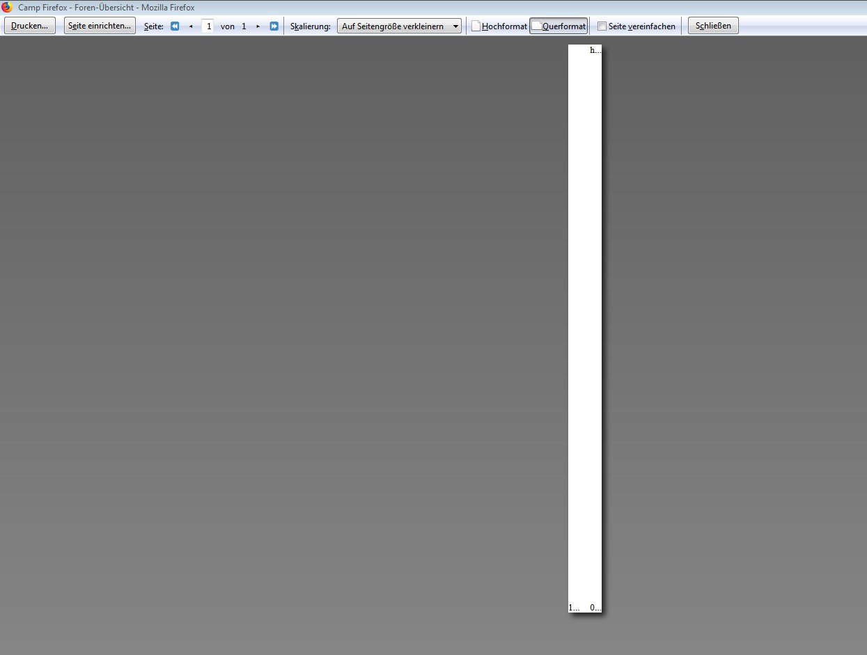

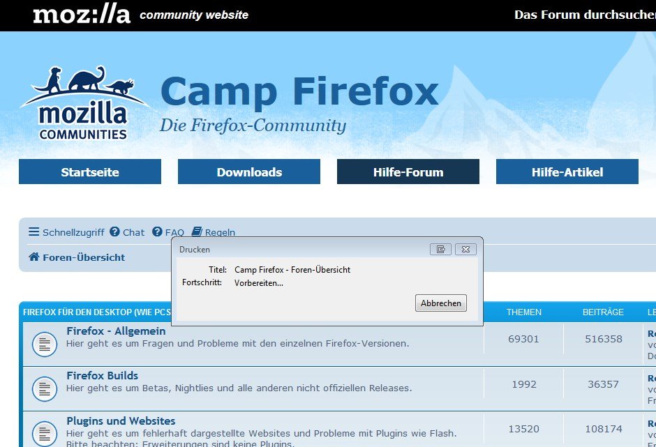

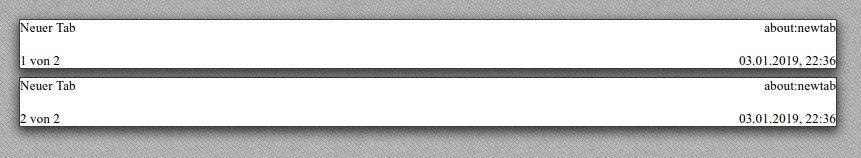

    Hallo zusammen,
    ich meine vor längere Zeit schon mal von so einem Problem gelesen zu haben, bin mir jedoch nicht sicher.
    Mir selbst ist es in der 10-15-jährigen Pre-Fx-Quantum-Ära nie passiert.
    Ich drucke/sichere viel über verschiedene PDF-Drucker und passe die Seiten vorher über die Druckvorschau an.
    Seit wenigen Stunden funktionieren die Druckvorschau und auch der direkte Druck bedingt nicht mehr (neue Tabs / leere Seiten können noch gedruckt werden,
    Mit einem anderen Profil oder einem anderen Browser gibt es keine Probleme.
    Ein System-Neustart brachte keine Abhilfe.
    Ich erinnere mich daran, dass ich vor einigen Stunden mal eine Druckvorschau, die noch nicht fertig war, abgebrochen hatte, bin mir aber nicht ganz sicher.
    Es ist so, dass sich Hoch- und Querformat der Druckvorschau jetzt ganz sonderbar darstellen, wenn sie mal funktioniert.
    Hier beispielsweise die Camp-Firefox Forum-Übersichtsseite im Querformat:
    [attachment=2]Camp Firefox - Foren-Übersicht Querformat.jpg[/attachment]
    Im Hochformat kann ich keinen Screenshot der Camp-Seite mehr zeigen, da die Vorschau nicht mehr erzeugt werden kann.
    Es zeigt sich immer dieses Bild:
    [attachment=1]Camp Firefox - Foren-Übersicht Druckversuch.jpg[/attachment]
    Edit: Mir ist aufgefallen, dass, wenn sich diese Ansicht zeigt, eine ca. 50-prozentige CPU-Last durch die Datei firefox.exe erzeugt wird.
    Edit 2: Auch wenn ich nicht über die Druckvorschau gehe, sondern direkt drucken möchte (was meist nicht ausgeführt wird) entsteht eine ca. 50-prozentige CPU-Last.
    Ich erinnere mich aber daran, dass, als es noch funktioniert hat, die Druckvorschau der Camp-Firefox Forum-Übersichtsseite aus der Seite, die eigentlich nur aus 2 Din A4 Seiten besteht, ca. 50-100 schmale Seitenstreifen gedruckt hat.
    Schwer zu beschreiben.
    So sieht es aus, wenn ich einen neuen Tab drucke:
    [attachment=0]Camp Firefox - Foren-Übersicht Querformat leere Seite.jpg[/attachment]
    Genauso stellten sich auch alle anderen im Hochformat gedruckten Seiten dar, nur dass sie aus 50-100 einzelnen Streifen bestanden.
    Kann jemand sagen, woran das liegen könnte?
    Ein Virus befindet sich nicht auf dem System.
    Ich sichere einige Dateien regelmäßig, u.a. die places.sqlite, die von der 3 Tage alten Sicherung bis heute um 50% größer geworden ist und auch die prefs.js.
    Ohne nachzufragen, möchte ich jetzt aber nichts ersetzen.
    Diese Anleitung hatte ich gelesen und "Setzen Sie die Druckereinstellungen in Firefox zurück" durchgeführt, aber noch nicht den letzten Schritt gemacht:
    https://support.mozilla.org/de/kb/firefox-druckt-nicht-richtig
    Danke!

    bei dem neuen Print Edit WE für FF57+ finde ich nicht mehr die Option, die Druck-Skalierung mit einem Knopfdruck zu verstellen, was bei Print Edit noch möglich war.
    Daher suche ich eine Erweiterung, die diese Möglichkeit bietet ohne zuerst in die Druckvorschau gehen zu müssen.
    Außerdem habe ich die Frage, ob es bei FF einen Druckbutton gibt, der direkt zum Druck führt, ohne über die Druckvorschau zu gehen?
    Danke!
