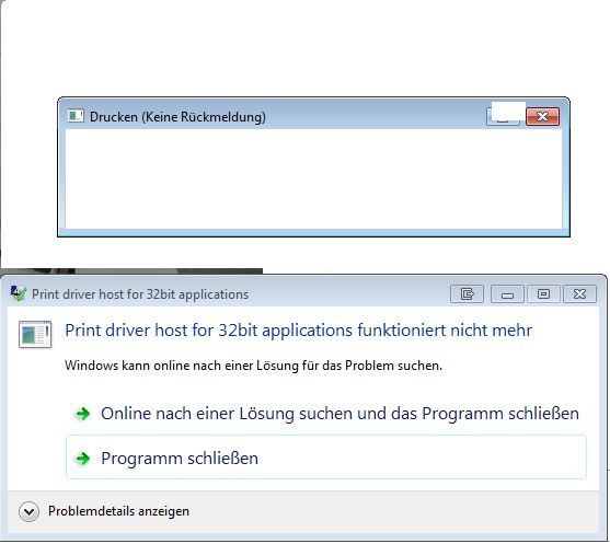

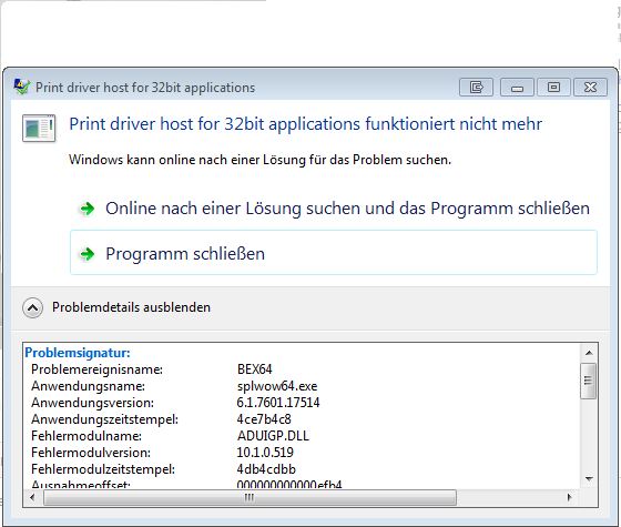

    Heute erhielt ich bei einem Testdruck eine etwas genauere Fehlermeldung, die "splwow64.exe" betreffend:
    [attachment=2]Printer_driver_host_for_32bit_FF_PDF_Druck_10.05.2012.JPG[/attachment]
    [attachment=1]Printer_driver_host_for_32bit_FF_PDF_Druck_10.05.2012_Seite_2.JPG[/attachment]
    [attachment=0]Printer_driver_host_for_32bit_FF_PDF_Druck_10.05.2012_Seite_3.JPG[/attachment]
    Die vollständige Meldung lautet:
    Problemsignatur:
    Problemereignisname: BEX64
    Anwendungsname: splwow64.exe
    Anwendungsversion: 6.1.7601.17514
    Anwendungszeitstempel: 4ce7b4c8
    Fehlermodulname: ADUIGP.DLL
    Fehlermodulversion: 10.1.0.519
    Fehlermodulzeitstempel: 4db4cdbb
    Ausnahmeoffset: 000000000000efb4
    Ausnahmecode: c0000417
    Ausnahmedaten: 0000000000000000
    Betriebsystemversion: 6.1.7601.2.1.0.256.48
    Gebietsschema-ID: 1031
    Zusatzinformation 1: 3788
    Zusatzinformation 2: 3788f53ec30c6f4a2a67fcde28b876c9
    Zusatzinformation 3: e23c
    Zusatzinformation 4: e23cf34f9ee45a6fe33cc06effe64070
    Ich weiß nicht, ob das hier erwünscht ist, doch ist mir direkt keine andere Möglichkeit einfallen, als das Screen-Video bei Rapid hoch zu laden. Es hat nur 1,5 MB, doch sieht man hier deutlich diesen kurzen Ruck im Firefox-Fenster von dem ich geschrieben hatte und wie sich dann alles weiß färbt.
    https://www.rapidshare.com/#!download|269|378742629|Screencast_2012-05-10-20-00-54.zip|1508

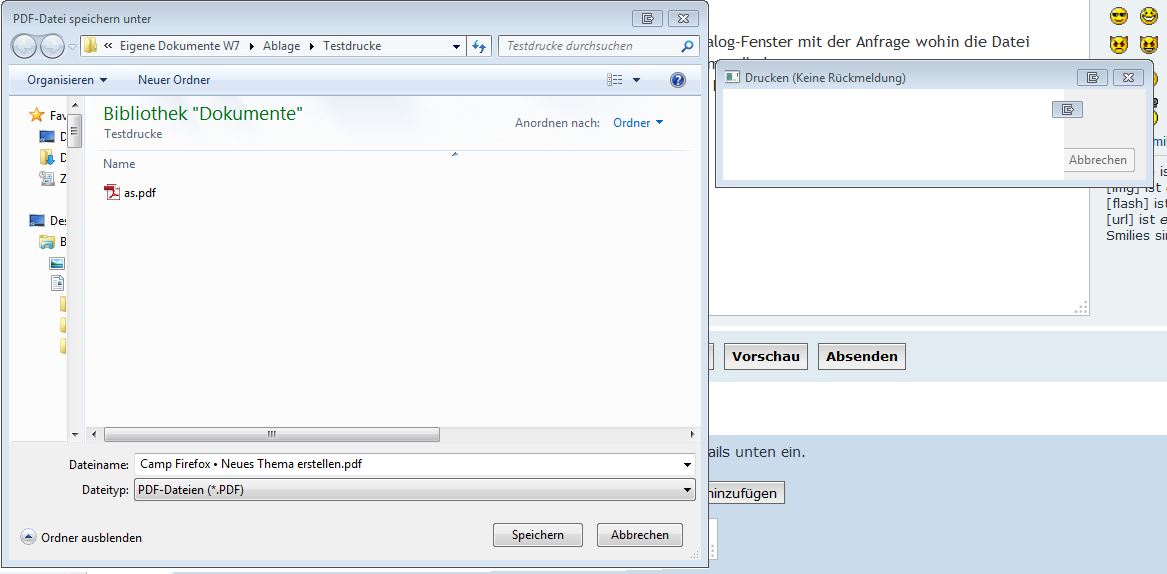

    Ich hatte das Problem doch beschrieben.
    Wie du im Foto siehst, gibt es keine Rückmeldung. D.h. ich kann den Button "Speichern" nicht betätigen.

    Hallo zusammen,
    ich habe ein Druckproblem, welches nur in Firefox auftritt.
    Wenn ich eine Seite aus FF heraus drucke, öffnete sich noch das Druckdialog-Fenster mit der Anfrage wohin die Datei gespeichert werden soll. Hier kann man normalerweise auch den Dateinamen ändern.
    Ca. 5 sec nachdem sich dieses Fenster geöffnet hat, gibt es einen kurzen Ruck im Firefox-Fenster.
    Im "Speichern unter Fenster" kann kann man dann nichts mehr eingeben und im kleinen
    "Drucken-Fenster" erscheint (keine Rückmeldung).
    Außerdem färben sich große Flächen dieses keinen Fensters weiß ein.
    [attachment=0]FF_Druck_friert.JPG[/attachment]
    Auf die eigentlich Seite die ich drucken will kann ich dann auch nicht mehr zugreifen. Auch hier gibt es weiße Flächen.
    Es dreht sich außerdem der Windows 7 Kreisel der Maus.
    Erst wenn ich den Druck abbreche kann ich auf FF wieder zugreifen.
    Das Problem tritt ausschließlich unter Firefox auf.
    Bei anderen Browsern wie IE oder Opera wird ganz normal gedruckt; aus anderen Anwendungen auch.
    Das Problem tritt bei FF unabhängig vom Drucker auf. Einen Papierdrucker habe ich auf dem neuen System noch nicht installiert, doch gibt es den "Microsoft XPS Document Writer" und den Acobat auf dem System.
    Bei beiden tritt der Fehler auf.
    Zunächst dachte ich, dass es ein Adobe Problem wäre.
    Ich habe mir ein Screencast-Prog installiert und den Fehler bei beiden Drucken aufgezeichnet.
    Kann ich die Datei hier hoch laden (je ca. 5 MB Avi)?
    Ich habe in FF ein neues Profil erstellt - ohne Erweiterungen und alle Plugins deaktiviert.
    Das Druckproblem ist unverändert.
    Vor ein paar Tagen hatte ich beim Drucken (aus welchem Programm weiß ich nicht mehr) die Fehlermeldung
    "Print driver host for 32bit applications funktioniert nicht mehr"
    Der Fehler bezog sich auf die Datei "splwow64.exe", jedoch tritt bei anderen Programmen und Browsern kein Fehler auf.

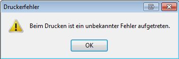

    Hallo zusammen,
    ich habe die Frage, ob eine bestimmte Problematik vielleicht im Forum schon mal besprochen wurde.
    Mein komplettes Profil hatte ich von XP x86 auf W7 x64 übertragen.
    Auf dem XP Rechner war auch Acrobat 9 installiert.
    Auf dem W7 Rechner jetzt Acrobat x.
    Natürlich wurden bei dem Profil-Übertrag auch alle Plugins und Erweiterungen übertragen.
    In FF auf dem W7 Rechner sind jetzt folgende Adobe Erweiterungen und Plugins installiert:
    Plugin: Adobe Acobat 10.1.xxxx
    Plugin: Adobe Acobat Create PDF 1,2
    Das Problem:
    Wenn ich Textseiten drucke wird ein Pdf erstellt, bei bestimmten anderen Seiten (beispielsweise Ebay) mit Bildern
    erhalte ich jedoch folgende Fehlermeldung:
    "Beim Drucken ist ein unbekannter Fehler aufgetreten"
    Wenn ich die Meldung schließe, wird auch FF automatisch geschlossen.
    Es ist so, dass ich zu dem Zeitpunkt zu dem ich die Probleme bemerkt habe auch gerade Catalyst Software Suite installiert hatte. Ich weiß nicht, ob das Problem auch vorher schon vorhanden war und ob es da einen Zusammenhang geben könnte.
    Vielleicht hat ja jemand sowas schon gehört.
