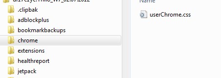

  • Downloadliste versehentlich gelöscht - wiederherstellbar?
    • 0815_Max
    • 28. Mai 2014 um 23:18
    Bei mir ist die Ordnerstruktur genauso angelegt:
    [attachment=0]FF Chrome Ordner.jpg[/attachment]
    Was das Kontextmenü betrifft, hatte ich in Beitrag 10 mal einen Screenshot dieses Menüs gepostet:
    https://www.camp-firefox.de/forum/viewtopi…=920591#p920591
    So sieht es bei mir mit und ohne Chrome Ordner aus.
    • 0815_Max
    • 28. Mai 2014 um 12:09
    die Änderungen haben bei mir leider nichts bewirkt.
    Vielleicht liegt es an der Erweiterung Download Manager Tweak.
    Ich habe meine userChrome.css mal eben angehängt.
    Dateien
    userChrome.rar 283 Byte – 209 Downloads

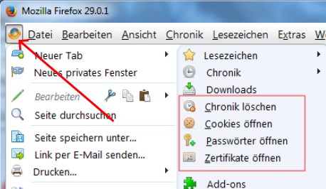

    • 0815_Max
    • 27. Mai 2014 um 09:46
    mit der places.sqlite aus meiner Sicherung habe ich die DL-Chronik wieder hergestellt.
    Somit wurden auch die Lesezeichen zurückgesetzt.
    Diese habe ich mit einer zuvor manuell erstellten (danke) , aktuellen bookmark.json Datei wieder hergestellt.
    Alle zuvor geöffneten Lesezeichenordner die ich für die Arbeit geöffnet hatte wurden geschlossen. Da muss ich mich erst wieder zurechtfinden.
    Die places.sqlite-wal und places.sqlite-shm waren auch bei mir nur temporär vorhanden.
    Das konnte ich nicht wissen, da ich FF noch solange geöffnet halten wollte, bis endgültig dazu eine Absage kam, die gelöschte DL-Chronik direkt aus der noch laufenden Sitzung wieder herstellen zu können.
    Von Download Manager Tweak gibt es seit Monaten kein update mehr. Ich hatte gehofft, dass noch mal eines kommen würde, um das damalige Layout wieder herstellen zu können.
    Mir ist das unbeabsichtigte Löschen der DL-Chronik fast schon einmal passiert.
    Leider lässt sich der Button "Liste leeren" nicht aus dem rechte Maustaste Menü entfernen.
    [attachment=0]FF Menü DL.jpg[/attachment]
    Danke für die Unterstützung!
