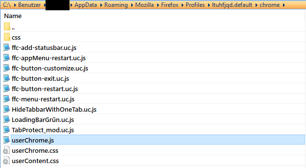

    Jetzt fehlt nur noch die Funktion "TABs schützen" für das Kontextmenü.
    Die Datei liegt im Pfad "C:\Users\VMWare-PC\AppData\Roaming\Mozilla\Firefox\Profiles\ltuhfjqd.default\chrome", aber funktioniert leider nicht, soll bedeuten, sie wird NICHT angezeigt.
    TabProtectmod.uc.js

    Dann durchsuch mal deine Scripte, eins davon ist dafür zuständig.
    AAAAAAAAAAAAAALLLLLTER !!!!!!!!!!!!!!! :D:):shock::klasse::mrgreen::lol:
    Ich könnte dich kaputtknuddeln !
    Vielen Dank genau das hat mein Problem gelöst, denn ich hab "ffc-add-statusbar.uc.js" jetzt mal aus Spaß aus dem Ordner gehauen und siehe da, die Leiste mit allen Symbolen drinne war wieder da !!!!!

    Du hast viele Probleme :wink:
    Mach doch eins nach dem anderen.
    Ich danke dir 1.000x denn bisher war ich noch nie so weit gekommen und ohne deine Hilfe hätte ich das nicht geschafft.
    Checkliste:
    TAB-Leiste richtige Position :klasse:
    weißer Rand um TABs weg :klasse:
    Statusleiste unten vorhanden :klasse:
    Symbole in Statusleiste da :klasse:
    komische zweite Leiste unter Statusleiste gelöscht :klasse:

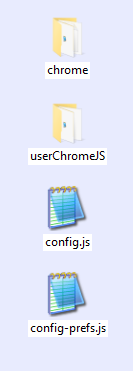

    Hallo liebe Community !
    Ich brauch bitte dringend einmal eure Hilfe, denn ich bekomme meinen Firefox einfahc nicht wieder so hin, wie er im FF 64 war. Vieles habe ich bereits versucht, doch irgendwie ist da echt der Wurm drinn und ich bin am verzweifeln.
    Ich möchte gerne das mein Firefox genau so wieder aussieht wie auf den folgenden Bildern und bitte euch daher um Hilfe:
    [attachment=4]2019.03.20 Bild 01.png[/attachment]
    [attachment=3]Zwischenablage02.jpg[/attachment]
    Bitte gebt mir eine genaue Anleitung dazu, was ich wo reinschreiben muß und wo die Datei dazu liegen muß (Pfad), damit ich nur die benötigten Scripte und Ordner habe im Firefox 66. Damit meine ich sowas wie:
    kopiere bitte Datei ... in den Pfad sowieso und schreibe XXX in diese Datei rein
    lösche bitte Datei ... aus dem Pfad sowieso
    kopiere bitte Inhalt ... aus Datei ... und schreibe diesen Inhalt dann stattdessen in Datei ... rein
    Ich bitte euch helft mir BITTE denn ich möchte auch endlich ein funktionierendes Update von FF 66 hier haben und nicht dieses Unding hier.
    Aktuell hab ich noch ALLE Scripte und Vorbereitungen vom Firefox 64 drinne inkl. der Ordner und das sieht dann genau so aus bei mir:
    [attachment=2]2019.03.20 Bild 07.png[/attachment]
    [attachment=1]2019.03.20 Bild 08.png[/attachment]
    [attachment=0]2019.03.20 Bild 09.png[/attachment]
    Das Ergebnis ist grauenhaft, denn die TAB-Leiste ist immer da mit so abartigen weißen Rändern um die TAbs, die ich nicht brauch und die ganze Statusleiste ist weg.
    Der Inhalt der Scripte lauten wie folgt (diese "ffc-" Scripte kopiere ich dann einfach rein daher nicht erwähnt):
    Seid FF65 raus ist und ich nach einen Backup kurz getestet hatte musste ich feststellen, das wieder alles völlig anders aussieht bei mir, wie gewohnt.
    Nun gibts hier im Forum so viele Anleitungen und jeder hat irgendwie die ultimative Lösung für das Problem, aber durch die Menge der Beispiele werden ich nur noch mehr verwirrt.
    Ich möchte einfach nur die Anordnung wieder zurückhaben, die ich zuletzt in meinem FF64 hatte.
    Um Verwirrungen zu vermeiden hab ich mal 2 Bilder hier reingeladen, wie es ZULETZT im FF64 bei mir aussah.
    Am liebsten wäre mir natürlich, wenn die TAB Leiste unten wäre, aber ÜBER der Leiste (ohne Name siehe Bild) dessen Name ich nicht kenne. Wenn das aus irgendwelchen Gründen nicht geht, dann reicht mir auch die Position oben, ABER bitte wieder genau an der alten Stelle (siehe Foto).
    Könnt ihr mir bitte helfen, die richtigen Scripte, oder was man dafür braucht zu nennen und
    wohin ich die schreiben muß dann ?
    Es ist besonders wichtig, das ihr mir das etwas genauer erklärt, damit ich keine Fehler mache und die alten Dateien richtig ersetze.
    [attachment=1]2019.02.04 Bild 01.png[/attachment]
    [attachment=0]2019.02.04 Bild 02.png[/attachment]
