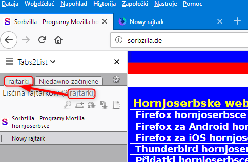

    Mir ist noch etwas aufgefallen:
    In den Einstellungen scheint etwas hardcodiert zu sein, das kleine Wörtchen in, ganz unten bei Maximale Anzahl kürzlich geschlossener Tabs
    Hier mal ein Screenshot, wie das im obersorbischen Text aussieht:
    [attachment=1]effpeh_extension_hardcodiert.png[/attachment]
    Dafür müsstest du einen Extra-String vorsehen oder das irgendwie in einem vorhandenen String unterbirngen.
    Dann noch: In der messages.json wird das Entity Tabs zweimal verwendet, in Zeile 9 und in Zeile 251. Könnte es da nicht irgendwie zu einem Konflikt kommen?
    Ich hätte da nämlich schon ein Problem, das eventuell damit zusammenhängt.
    Im Sorbischen werden alle Substantive generell klein geschrieben, am Satzanfang, bei Eigennamen und in Titeln bzw. Überschriften groß. Jetzt habe ich das Problem, dass bei den beiden Reitern wohl das gleiche Enitity verwendet wird: Nach der Zahl muss das Wort mit kleinem Anfangsbuchstaben beginnen; wenn ich das so mache, erscheint auch im Reiter links davon das Wort mit kleinem Anfangsbuchstaben und umgekehrt mit der Großschreibung. Da wird dann das Wort rajtarki nach der Zahl groß geschrieben. Das ist dann ebenfalls falsch.
    Hier dazu noch ein Screenshot:
    [attachment=0]effpeh_extension_schreibung.png[/attachment]
    Edit: Hier kommt auch die Pluralregel ins Spiel. Angenommen, deine Erweiterung würde sie schon unterstützen. Im Screenshot sind 2 Tabs zu sehen. Dort müsste eigentlich 2 rajtarkaj stehen. Das wäre dann auch so. Nur, durch die doppelte Vergabe des Entities würde dann links ebenfalls rajtarkaj stehen. Dasselbe bei 5 oder mehr Tabs. Nur bei 3 und 4 Tabs würde es stimmen. Das Problem mit der Groß/Kleinschreibung wäre dann aber noch vorhanden.
