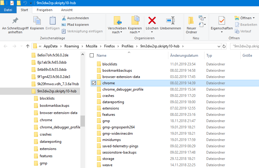

    Die Dateien userChrome.css und userContent.css müssen im Profilverzeichnis (nicht im Installationsverzeichnis von Firefox) und dort wiederum im Unterordner chrome liegen. Bei Erstinstallation von Firefox gibt es den Unterordner chrome in der Regel schon, wenn es ihn nicht gibt, lege ihn im Profilverzeichnis an. Die Dateien userChrome.css und userContent.css gibt es jedoch auf jeden Fall nicht. Lediglich eine Datei userChrome.js gibt es, die aber für die Arbeit mit CSS nicht benötigt wird.
    Unter Umständen musst du vorher noch zwei andere Dinge tun:
    a) Wenn du nicht weißt, welches Profilverzeichnis dein aktives Profil verwendet, musst du es erst herausfinden. Dies geht am schnellsten über die Informationen zur Fehlerbehebung. Diese kannst du auf dreierlei Weise aufrufen:
    - Ist bei dir die Menüleiste ausgeblendet, so wie es Firefox-Standard ist, gehe zum Einstellungsmenü (Symbol mit den drei "Balken" oben ganz rechts, auch Hamburger-Symbol genannt), dann auf Hilfe und schließlich auf Informationen zur Fehlerbehebung
    - Ist bei dir die Menüleiste eingeblendet, gehe ins Menü Hilfe und dann auf Informationen zur Fehlerbehehebung
    - Schließlich kannst du "about:support" in die Adressleiste von Firefox eingeben.
    Gehe im Fenster Informationen zur Fehlerbehebung" in Allgemeine Informationen --> Profilordner --> Ordner öffnen. Rechts daneben siehst du bereits den Ordnerpfad zu deinem Profil.
    Firefox springt jetzt in dein Profil und zeigt dir dessen Ordner und Dateien im Dateiexplorer an. Standardmäßig sollte es, wie bereits oben erwähnt, schon den Unterordner chrome geben. Siehe folgendes Bildschirmfoto:

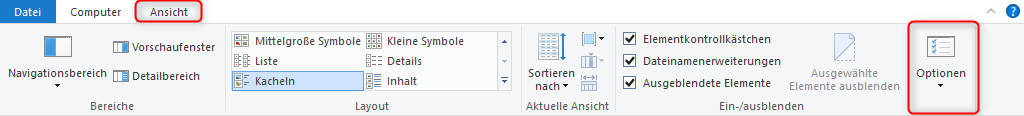

    b) Wenn bei dir im Dateiexplorer die Dateiendungen ausgeblendet sind (Windows-Standard), solltest du sie einblenden, damit du auch sichergehen kannst, dass die beiden Dateien die Endung .css haben. Die hier beschriebene Vorgehensweise bezieht sich auf Windows 10:
    Öffne den Dateiexplorer, am schnellsten geht es unter Windows mit der Tastenkombination Win+E. Gehe dann ganz oben im Fenster auf die Registerkarte Ansicht, dann rechts auf Optionen und dort öffnet sich dann das Fenster Ordneroptionen. Gehe in diesem Fenster auf die Registerkarte Ansicht und suche nach der Einstellung Erweiterungen bei bekannten Dateitypen ausblenden, um den Haken davor zu entfernen.
    Schließe jetzt das Fenster mit einem Klick auf OK. In Zukunft solltest du jetzt die Dateiendungen sehen.

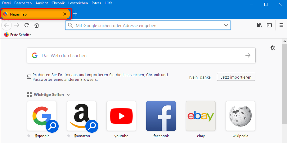

    Das folgende Beispiel zeigt dir wie du die Tabs von Firefox mit runden Ecken versehen und sie orange färben kannst. Der Code lässt sich dabei so verändern, dass du auch eine andere Tabfarbe zuweisen kannst.
    #TabsToolbar .tabbrowser-tab{
      background: lightblue !important;
      border-radius: 80px !important;
      border:none!important;
      background: orange !important;
        margin-inline-start: 0px!important;
        border-left: 0px solid!important;
        border-image:none!important;
        border-image-slice: 0!important;
        width: 0px!important;
        box-sizing: border-box;
        opacity: 0!important;
    .tab-line[selected=true] {
        display:none!important
    Da du hier ein Element der Firefox-Oberfläche, nämlich das Tab-Element verändern willst, gehört dieser Code in die Datei userChrome.css. Du siehst dabei die angesprochenen Elemente der Firefox-Oberfläche wie TabsToolbar, tab-line, tabbrowser-tab, tab-background usw.
    Hier ist das zugehörige Bildschirmfoto:
