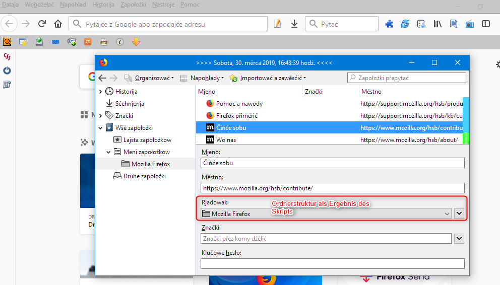

  • Firefox 66 - openbookModokiFor40.uc.js
    • milupo
    • 29. März 2019 um 20:45
    Ich verwende das Skript ja eigentlich nicht, weiß daher nicht, was alles verändert sein muss. Aber beim Testen sehe ich schon einen Unterschied im Vergleich zu einem Profil ohne dieses Skript, genauer: zu einem frischen Profil. Es wird mit dem Skript die Ordnerstruktur in der Lesezeichenverwaltung angezeigt, in einem frischen Profil nicht. Die Anzeige der Ordnerstruktur ist also klar eine Wirkung des Skriptes. Es ist also nicht so, dass es, zumindest bei mir, überhaupt nicht funktioniert.
    Im Skript stehen folgende Funktionen:
    - Lesezeichen Bearbeiten Panel: Veränderbare Panelgröße hinzugefügt. Schlüsselwort und Ordner-Struktur
    - Felder sind geschlossen. Weitere Einstellungen: Beschreibung, Ordner, Dieses Lesezeichen in der Sidebar laden, und
    Schlüsselwort können ein-/ausgeblendet werden
    Das Fenster der Lesezeichenverwaltung ist in der Größe veränderbar, aber das ist das Fenster auch ohne das Skript. Schlüsselwörter werden auch angezeigt. Beschreibung wird wohl nicht mehr machbar sein, da Mozilla diese Funktion abgeschafft hat. Das Skript ist sehr alt, vielleicht ist auch manches mittlerweile Firefox-Standard geworden, was es zur Zeit der Schaffung dieses Skriptes (Firefox 40?) noch nicht gab. Aber die Standardnutzer des Skriptes wissen das sicherlich besser als ich.
