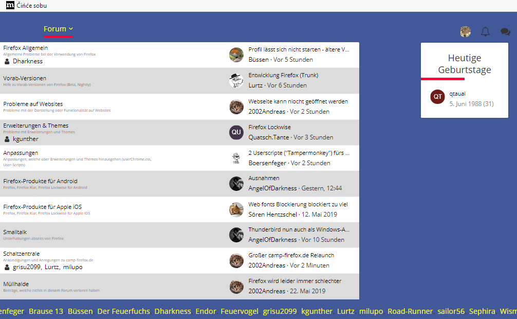

    • milupo
    • 5. Juni 2019 um 17:08
    Laut deinem Screenshot passt das doch alles schon.
    Das Problem ist natürlich auch deine Bildschirmgröße bzw. Auflösung.
    Wenn ich die Höhe verkleinere, passen teilweise die einzelnen Unterforen nicht mehr richtig zusammen.
    Im Moment habe ich keine Ahnung wo ich das wie oder was noch ändern kann.
    Ja, es passt. Lediglich die drei Dinge. Ich denke, es ist dennoch machbar. Für das Wort "Forum" braucht nur ein geringer Abstand zu sein, denn mit deinem Original klebt das Wort direkt unten an der Lesezeichenleiste. Ich weiß nicht, vielleicht reichen schon 3px oder so. Ich weiß nur nicht, wo ich sie eintragen soll. Die Symbole müssen auch nicht sehr viel höher, nur so viel dass eben der Geburtstagskasten mit dem Hauptbereich abschließen kann. Wenn du mir schreibst, wo ich was hineinschreiben muss, schaukele ich mir das auch selbst hin.
    Trotzdem erst einmal vielen Dank.

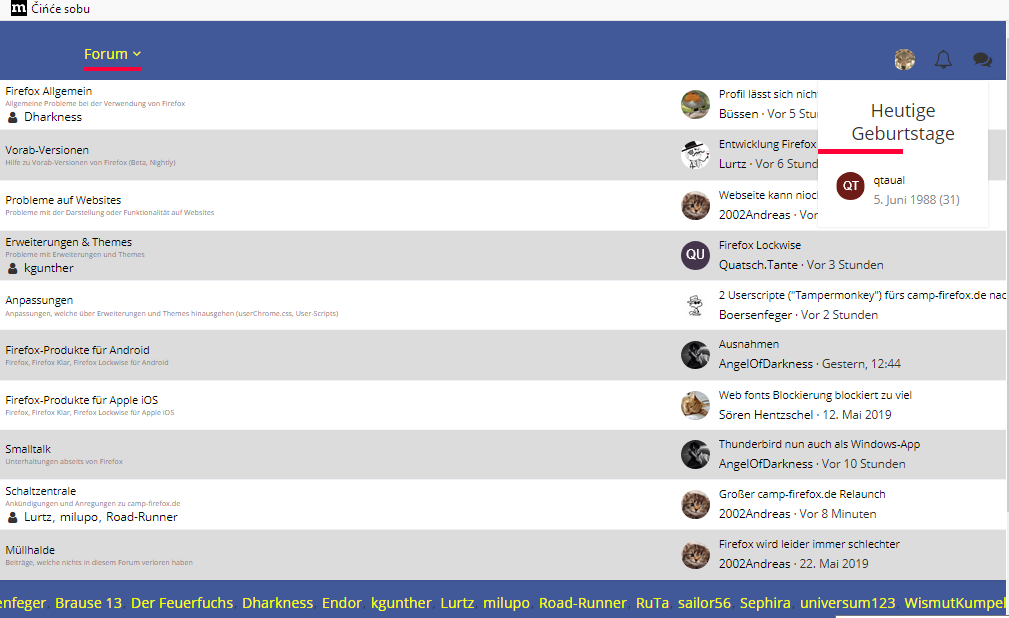

  • 2019-Update: Großer camp-firefox.de Relaunch
    • milupo
    • 5. Juni 2019 um 15:54
    Nein, ich glaube, ich komme mit meinen min-width: 950px besser. Jetzt ist sehr viel Platzverschwendung zwischen Hauptbereich und Geburtstagskasten. Eigentlich geht es mir auch nur um die drei Wünsche, die ich in Beitrag #253 angegeben habe. Die hast du alle erfüllt. So sieht es jetzt ohne max-width aus:
    Du siehst da ist sehr viel Platz.
    Ich gebe dir jetzt noch einmal den Code aus Beitrag #253 (aber einschließlich margin-top:-40px für .layoutBoundary) und du arbeitest bitte nur noch einmal die drei Dinge ein: Das Wort Forum etwas herunterziehen, die Symbole sollen mit dem Wort Forum abschließen und der Geburtstagskasten soll mit der oberen Kante des Hauptbereiches abschließen. Und es soll Platz für eine zweite Reihe "Onliners" sein:

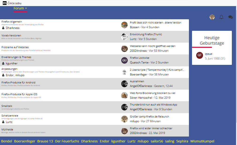

    • milupo
    • 5. Juni 2019 um 15:31
    Teste bitte mal, ich nutze auch 90%.
    Du hast einen größeren Bildschirm? Bei mir klappt das nicht. Der Geburtstagskasten überlappt wieder, oben bei dem Wort Forum ist wahrscheinlich zuviel Platz. Mit dem margin-top für .layoutBoundary konnte ich den Hauptbereich nach oben schieben, sodass eine zweite Zeile für die "Onliners" Platz hat, weil ich nicht möchte, dass ich deswegen horizontal scrollen muss.
    Vielleicht könnte man auch im Hauptbereich den leeren Raum in der Mitte verkleinern, sodass die Beitragsspalte nach links rúckt. Aber ich denke, es ist besser, die Breite des Hauptbereiches zu verkleinern, sodass der Geburtstagkasten auf dem blauen Hintegrund steht.
    So sieht dein CSS bei mir aus:
    Beitrag #253 zeigt schon in etwa wie es bei mir aussehen soll.

    Nachtrag: Ich habe margin-top für .layoutBoundary noch auf -40px gesetzt, da ansonsten die Buchstaben der "Onliners" in der zweiten Reihe halbiert werden.

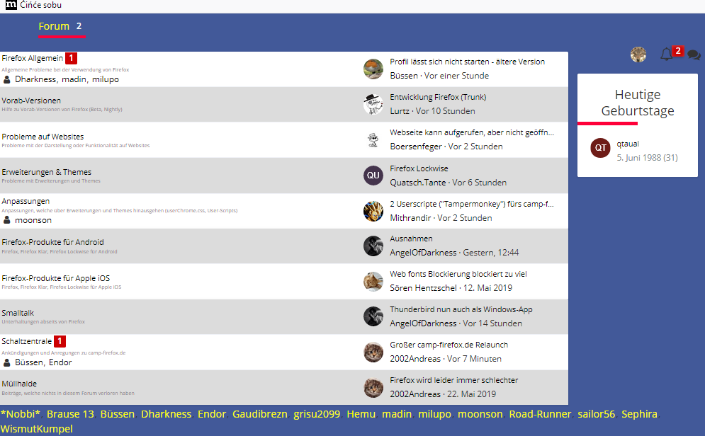

    2002Andreas Andreas, was machen deine Nerven und deine Kondition? Ich habe auch noch ein paar kleine fromme Wünsche:
    Ich habe ja nur einen Bildschirm mit der Auflösung von 1024x768. Auërdem nur 90% Zoom, da ich ansonsten die mobile Ansicht sehe. Bei mir sieht die neue Ansicht jetzt so aus:
    Ich habe mir schon die Breite des Hauptbereiches angepasst - vorher wurde der Bereich vom Geburtstagsfenster überlappt. Auch unten die Zeile mit den "Onliners" :) - die ist kürzer und der Abstand zum Hauptbereich größer.
    Jetzt habe ich noch drei Anpassungswünsche:
    Oben links das Wort Forum sollte etwas herunterrutschen, etwa in die Mitte, damit das nicht so angeklatscht aussieht. Die drei Symbole rechts sollten mit dem Wort Forum in der Höhe abschließen und der Geburtstagskasten sollte mit der oberen Kante des Hauptbereichs abschließen.
    Danke vielmals.
    Hier ist mein jetziger Code:

    So soll es aber nicht aussehen ...
