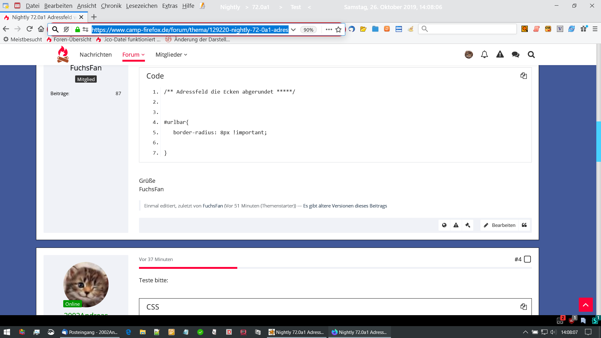

    Was sollte sich dann ändern?
    Dass es dann funktioniert. Im Code von FuchsFan aus Beitrag #3 ist eine Leerzeile drin, die eventuell stören könnte. Und auf diesen Code hast du dich nochmal in Beitrag #13 bezogen. Es bleibt der Fakt, bei mir funktioniert es mit #urlbar als Selektor.

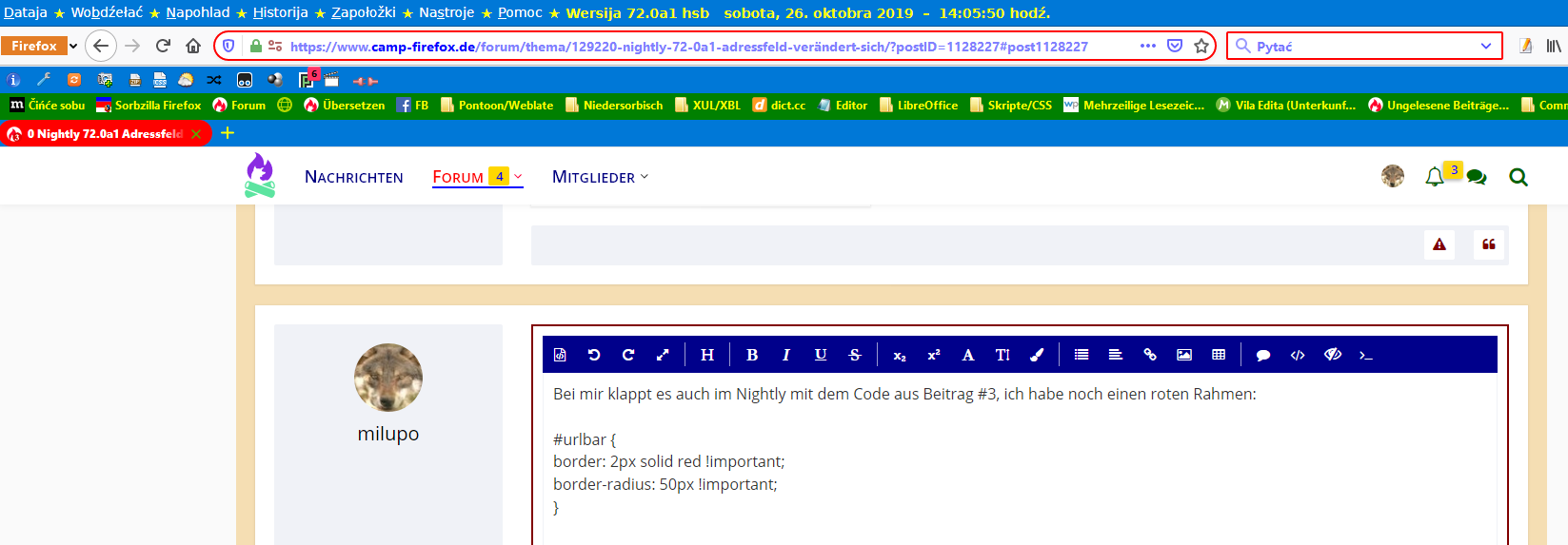

    Sieht hier so aus mit dem Code:
    Der Rahmen ist nicht komplett.
    Entferne mal die Leerzeile vor der schließenden Klammer.

    Bei mir klappt es auch im Nightly mit dem Code aus Beitrag #3, ich habe noch einen roten Rahmen:
    #urlbar {
    border: 2px solid red !important;
    border-radius: 50px !important;

  • Nightly 72.0a1 Adressfeld verändert sich
    • milupo
    • 26. Oktober 2019 um 13:38
    Der Code aus Beitrag #3 funktioniert bei mir. Vielleicht st#ort dort die Leerzeile im Code. FuchsFan: Schreibe den Code mal so:
    #urlbar {
    border-radius: 8px !important;
    Möglicherweise sind 8px auch zu klein, um richtig sichtbar zu werden.
