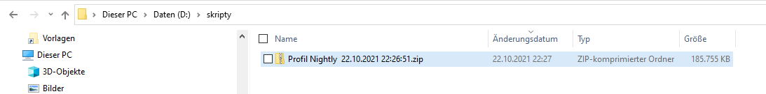

    • 22. Oktober 2021 um 22:46
    Zitat von harff182
    Hier gibts noch ja andere "Doppelpunkte". Ich hatte 4-5 ausprobiert, aber keinen besseren gefindet
    Ich habe einen gefunden und zwar den mathematischen Operator \u2236. Ein Rätsel bleibt weiterhin, warum \u003A, also der ganz normale Doppelpunkt, nicht funktioniert.
    Zitat von harff182
    Wenn ich kann, versuch ich zu helfen - allerdings hab ichs nich so mit Din/ISO
    Danke für das Angebot, aber du hast ja schon geholfen. :)
    So, ich stelle euch jetzt die Trio-Variante vor, ein Mix von Harff182-, Boersi- und milupo-Variante. :D
    JavaScript
    var localnow = new Date().toLocaleString();
        localnow = localnow.replace(/T/g, "_").replace(/\W+/g, ".");
    var my_localnow = localnow.substr(0,10)+  ' ' + localnow.substr(11,2) + '\u2236' + localnow.substr(14,2)+ '\u2236' + localnow.substr(17,2);
    var archiveName = 'Profil Nightly ' + ' ' + my_localnow + '.zip';
    Diese Variante zeigt den Text von Boersenfeger, beim Datum das Format TT.MM.JJJJ, also die Reihenfolge Tag-Monat-volles Jahr durch Punkte getrennt. Datum ist von der Uhrzeit durch ein Leerzeichen getrennt. Die Teile der Uhrzeit (hh:mm:ss) sind hier durch einen Doppelpunkt getrennt, wie es DIN 5008 festlegt.
    Herzlichen Dank harff182!

    • 22. Oktober 2021 um 20:46
    Danke, harff182. Immerhin ist das Problem mit dem Doppelpunkt gelöst. Ich hatte allerdings versucht, den Doppelpunkt in der zweiten replace-Funktion unterzubringen. Das klappte nicht. Mal sehen, ob ich ansonsten noch etwas nach meinem Gusto schaukeln kann. :)
