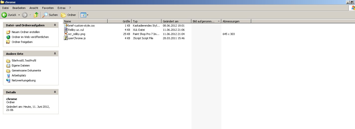

    Zitat von Mithrandir
    Im Screenshot ist zu sehen, dass die userChrome.js eine Größe von 4 kByte hat - das kommt mir für die eine benötigte Zeile etwas viel vor ...
    Das war bei mir der Knackpunkt. Die 4kB große Datei enthielt aus unerfindlichen Gründen mehr als die Textzeile
    userChrome.import("*", "UChrm");. Jetzt ist sie nur noch 1kB groß.
    Das Script RestartFirefoxButton.uc.xul. funktioniert
    Das Script Reliby.uc.xul zeigt zwar ein Button, aber aber das Neuladen aller dyn. Lesezeichen scheint nicht zu funktionieren; zumindest kann ich keine Meldung, daß es arbeitet, in der Statusleiste erkennen.
    Danke noch mal allen für die Hilfe.

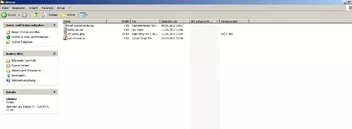

    • 11. Juni 2012 um 21:18
    Jetzt alles wie beschrieben installiert, passiert aber wieder nichts. Kein Kontext-Eintrag, kein Button.
    Nochmal ein Screenshot:
      • 67,83 kB
      • 1.424 × 520

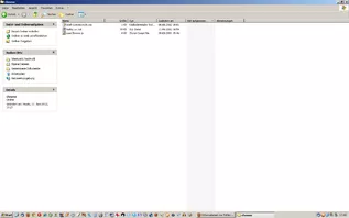

  • reliby Script
    • rai
    • 11. Juni 2012 um 19:58
    Button ist nicht sichtbar; das Script scheint auch nicht zu funktionieren.
    Ich hänge nochmal einen aktuellen Screenshot vom chrome-Ordner an, dann gebe ich es auf. Es sei denn, es hat noch jemand einen Plan, wie man dynamische Lesezeichen "in einem Ritt" aktualisieren kann.

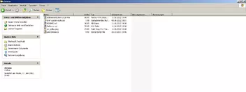

  • reliby Script
    • rai
    • 11. Juni 2012 um 17:13
    Zu Nr.119 (reliby)
    Guten Tag,
    da das "Original"-Addon reliby im Ff 13 nicht mehr funktioniert, habe ich die Installationsanweisung (Kopieren der uc.xul-Datei in den Chromeordner des Profils) befolgt, aber es tut sich nichts. Muß am Script evtl. noch etwas geändert werden?
    Danke schon mal für Hinweise.
